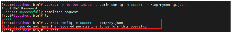

说明:
1.使用的uREST的版本为uREST-Linux-2.2.2_aarch64-pro
2.使用带外方式导出配置正常

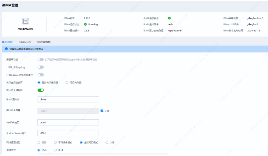

iBMA的版本如下:

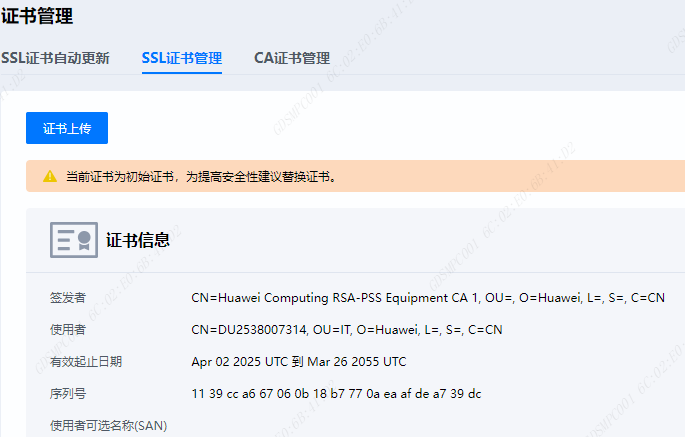

机器上的ssl证书如下:
使用的证书见ibmc_client压缩包

iBMA的版本如下:
机器上的ssl证书如下:
ibmc_client.zip (18.1 KB)

此问题不属于CICD领域,像是urest与ibmc交互的问题,建议寻求urest帮助。
另外,从你日志看,像是权限错误,可以检查是否本机权限配置错误(工具权限、参数指定的配置文件权限或者其它权限错误),如果你的系统可以安装或手工编译strace工具,可以使用strace xxx(xxx是你要执行的命令)执行命令检查输出的日志,如果是本机权限问题,一般都会看到系统调用返回no permission相关错误信息。
看看BMC的日志是否有相应的报错信息呢
日志显示仅有一次配置导出的操作,此次是路径格式校验失败,若是图中的这一次导出导致的话,需要看看urest给redfish发送的请求体中的路径是否正常。
需更新uREST工具源码,已解决
