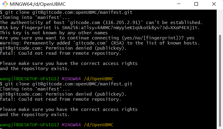

@xuhaijun 您好,现在权限还没有放开吧?
看一下是不是ssh没有配置秘钥,或者http没有配置token。请参考社区的快速入门中的环境搭建

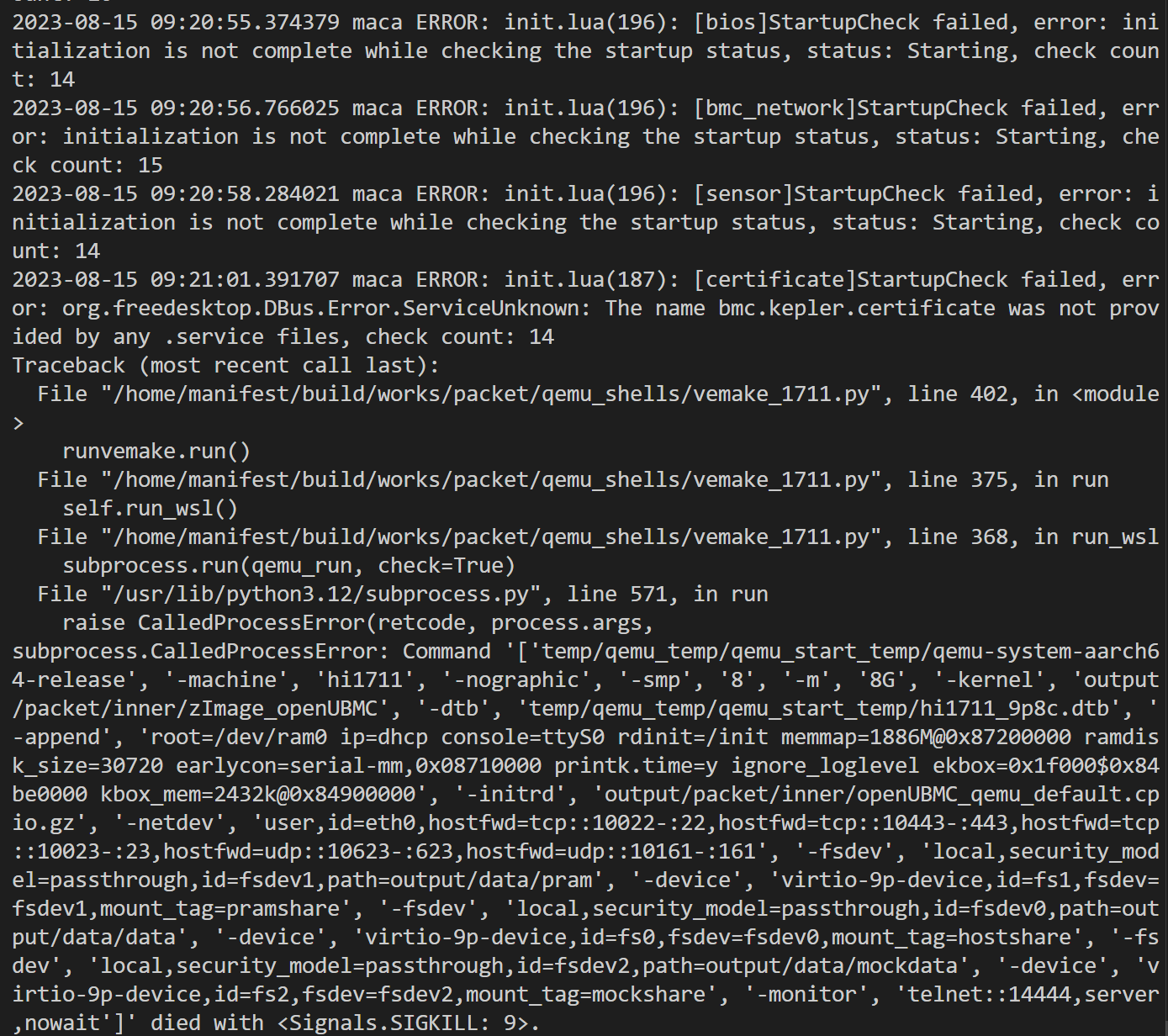

运行python3 build/works/packet/qemu_shells/vemake_1711.py一直报错

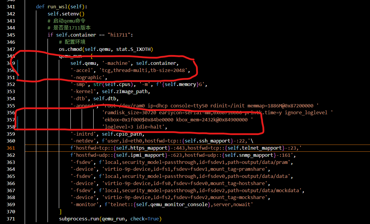

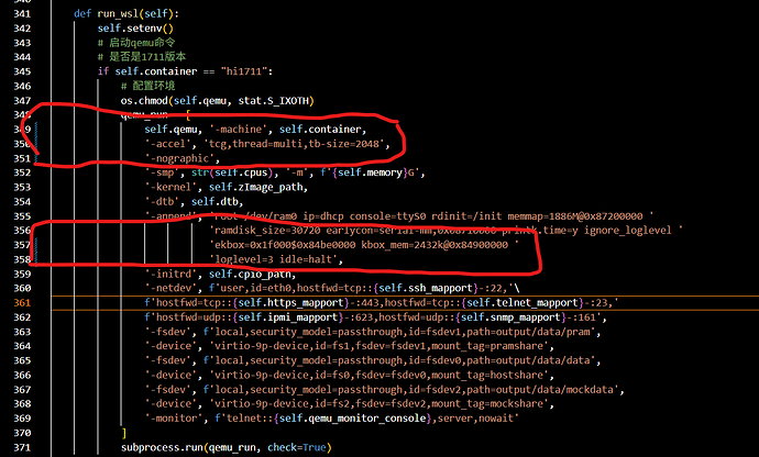

目前qemu性能需要优化,会在部分电脑启动的时候导致组件起不来的问题,可以在build/works/packet/qemu_shells/vemake_1711.py搜索run_wsl将红色圈圈内容添加进去,此时起不来的组件会变少或者没有,但是ssh和web等北向接口可以正常使用了,由于复制粘贴代码一直存在418报错,,只能粘贴图片了
