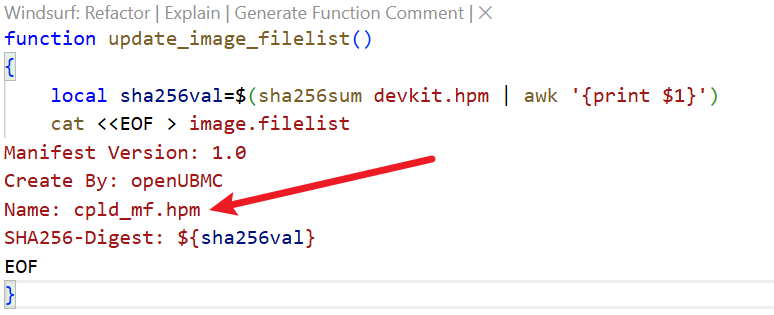

2.修改packet.sh操作中,将该脚本下所有的*.bin修改为*.vme;同时将function update_image_filelist改为

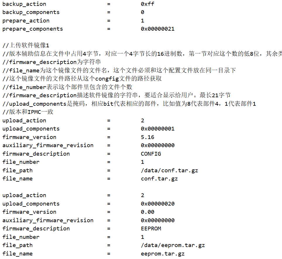

4.hpm_devkit.config文件改动如下:
//===============升级操作记录========================
//Upgrade action type.升级操作类型。
//00h = Backup component(s) 备份部件,如果不需要备份部件,action为0xff
//01h = Prepare component(s) 准备部件,如果不需要准备部件,action为0xff
//02h = Upload firmware image 上传软件镜像
backup_action = 0xff
backup_components = 0
prepare_action = 1
prepare_components = 0x80000001
//上传软件镜像1
//版本辅助信息在文件中占用4字节,对应一个4字节长的16进制数,第一节对应这个数的低8位,其余类推。
//firmware_description为字符串
//file_name为这个镜像文件的文件名,这个文件必须和这个配置文件放在同一目录下
//这个镜像文件的文件路径从这个congfig文件的路径获取
//file_number表示这个部件里包含的文件个数
//firmware_description描述软件镜像的字符串,要适合显示给用户。最长21字节
//upload_components是掩码,相应bit代表相应的部件,比如值为8代表部件4,1代表部件1
//版本和IPMC一致
upload_action = 2
upload_components = 0x00000001
firmware_version = 5.16
auxiliary_firmware_revision = 0x00000000
firmware_description = CONFIG
file_number = 1
file_path = /data/conf.tar.gz
file_name = conf.tar.gz
upload_action = 2
upload_components = 0x80000000
firmware_version = 0.00
firmware_description = EEPROM
file_number = 1
file_path = /data/eeprom.tar.gz
file_name = eeprom.tar.gz

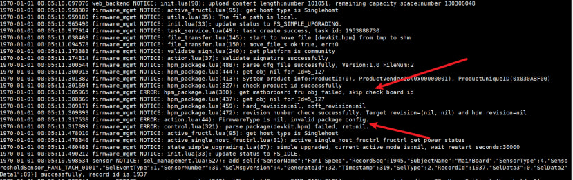

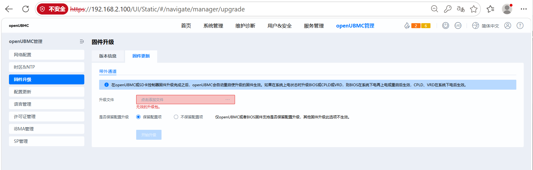

将该文件通过uBMC网页进行更新,提示无效的升级包,还需要进行什么配置还是哪里操作不对?

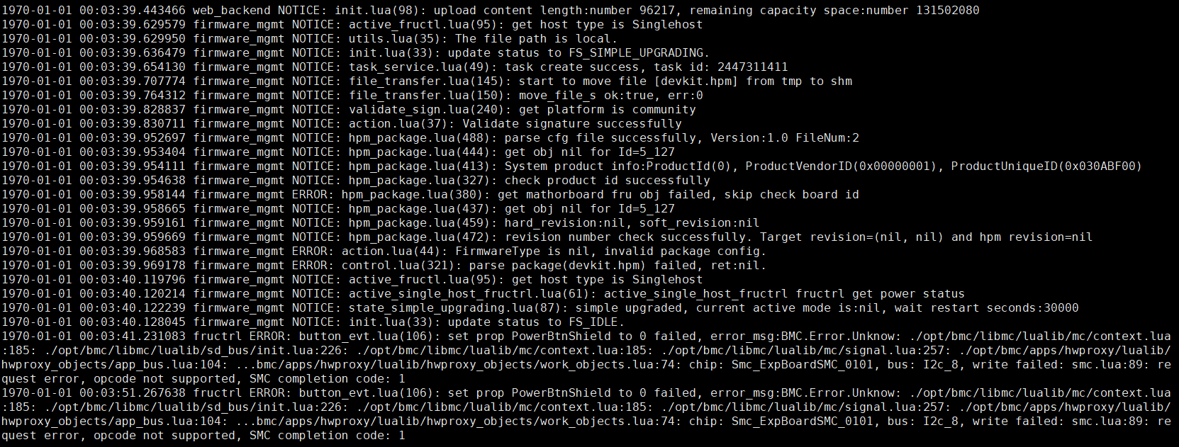

这个是升级操作是的app.log

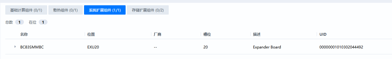

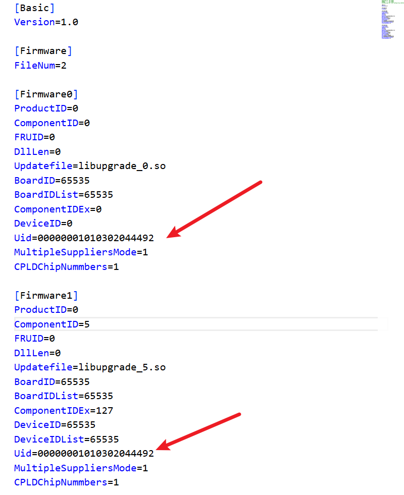

update.cfg里面的UID不是0x多少,是板卡的UID。这种格式00000001030302023925。具体UID是多少,需要看你升级CPLD板卡上的UID。你可以在BMC web页面的 [系统管理–> 组件]中查询对应板卡的UID
您好,我按照我项目的UId对update.cfg进行了更改,这个UId是从哪里获取的?
重新编译后,烧录还是提示无效的升级包,报错信息如下,像是packge包无效编译:
你在打包前,有哪些文件?我这边update.cfg配置如下:
[Basic]
Version=1.0
Revision=14
[Firmware]
FileNum=2
[Firmware0]
ProductID=0
ComponentID=0
FRUID=0
DllLen=0
Updatefile=libupgrade_0.so
BoardID=65535
BoardIDList=65535
Uid=00000001030302023925
MultipleSuppliersMode=1
CPLDChipNummbers=1
[Firmware1]
ProductID=0
ComponentID=5
FRUID=0
DllLen=0
Updatefile=libupgrade_5.so
BoardID=65535
BoardIDList=65535
CPLDChipNummbers=1
你用我的配置,改一下UID打包试一下

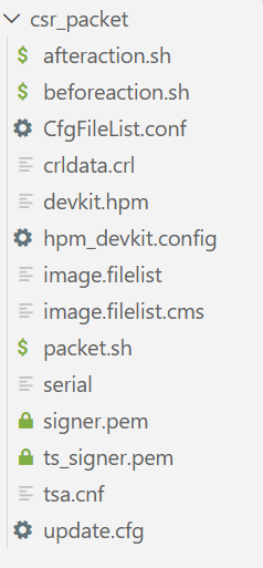

我用的最新bingo-26.06_2026.06.30.zip版本的bingo,按照您之前的流程,将rootca.crl重命名为crldata.crl,放入/usr/share/bingo/csr_packet文件夹中;改了packet.sh中*.bin改成了*.vme,上文中改了function update_image_filelist函数,现在update.cfg按您的配置改了;hpm_kevkit.config文件配置也是按照您的值改了
编译前像文件夹中传了cpld.vme文件和一个空功能的valid.vme文件,我的signer.pem、ts_signer.pem、tsa.cnf文件也都放到了csr_packet文件夹中了,然后执行了./packet.sh package . False 、、、 hpm_signer -s signer.pem -t ts_signer.pem -T tsa.cnf -i image.filelist -o image.filelist.cms、、、./packet.sh rebuild .三条指令生成了最终的devkit.hpm文件
这一步操作的打印有吗?不确定你脚本中这一步是不是有问题。你可以看一下packet.sh这个脚本文件。

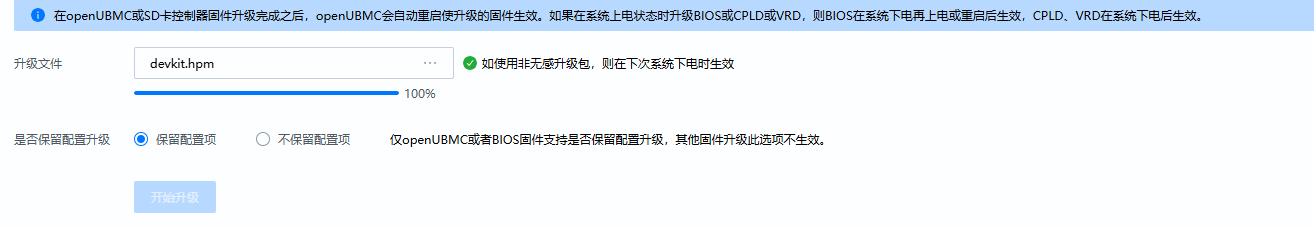

更换update.cfg文件后,校验过了,用我们的UId也能校验过,但是显示更新失败,错误log显示如下:

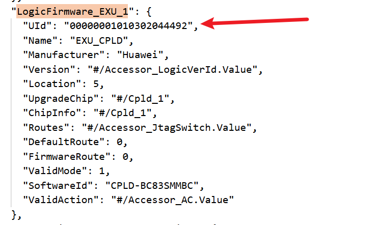

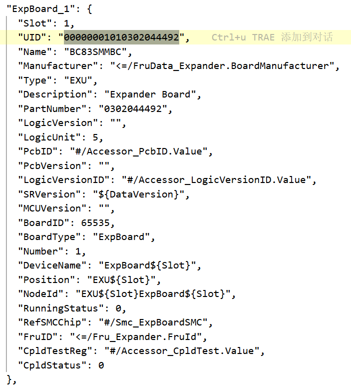

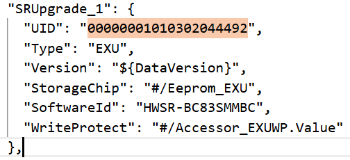

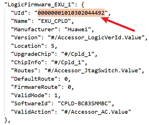

no match component: firmware uid = 00000001010302044492
最新的报错日志提示没有在环境上找到这个uid的cpld对象。请检查一下你的LogicFirmware对象,该对象下的uid属性配置是否和升级固件包中的uid(00000001010302044492)一致?
刚才LogicFirmware_EXU_1中UId改成了00000001030302023925
但是网页还是显示00000001010302044492
查了sr下,还有ExpBoard_1和SRUpgrade_1中Uid是00000001010302044492
将LogicFirmware_EXU_1中的ID改成00000001010302044492后,网页升级显示升级成功了,但是重新上电后,CPLD不启动了,请问是什么原因?
这个是网页操作升级的成功的界面
下面是烧录日志:
1970-01-01 00:19:44.416968 web_backend NOTICE: init.lua(98): upload content length:number 100910, remaining capacity space:number 129933312
1970-01-01 00:19:44.640871 firmware_mgmt NOTICE: active_fructl.lua(95): get host type is Singlehost
1970-01-01 00:19:44.641241 firmware_mgmt NOTICE: utils.lua(35): The file path is local.
1970-01-01 00:19:44.662322 firmware_mgmt NOTICE: init.lua(33): update status to FS_SIMPLE_UPGRADING.
1970-01-01 00:19:44.691671 firmware_mgmt NOTICE: task_service.lua(49): task create success, task id: 474507190
1970-01-01 00:19:44.754408 firmware_mgmt NOTICE: file_transfer.lua(145): start to move file [devkit.hpm] from tmp to shm
1970-01-01 00:19:44.817852 firmware_mgmt NOTICE: file_transfer.lua(150): move_file_s ok:true, err:0
1970-01-01 00:19:44.898308 firmware_mgmt NOTICE: validate_sign.lua(240): get platform is community
1970-01-01 00:19:44.901186 firmware_mgmt NOTICE: action.lua(37): Validate signature successfully
1970-01-01 00:19:45.033226 firmware_mgmt NOTICE: hpm_package.lua(488): parse cfg file successfully, Version:1.0 FileNum:2
1970-01-01 00:19:45.034775 firmware_mgmt NOTICE: hpm_package.lua(444): get obj table: 0x5d6ac371f128 for Id=5
1970-01-01 00:19:45.036181 firmware_mgmt NOTICE: hpm_package.lua(413): System product info:ProductId(0), ProductVendorID(0x00000001), ProductUniqueID(0x030ABF00)
1970-01-01 00:19:45.037029 firmware_mgmt NOTICE: hpm_package.lua(327): check product id successfully
1970-01-01 00:19:45.042649 firmware_mgmt ERROR: hpm_package.lua(380): get mathorboard fru obj failed, skip check board id
1970-01-01 00:19:45.043516 firmware_mgmt NOTICE: hpm_package.lua(437): get obj table: 0x5d6ac371f128 for Id=5
1970-01-01 00:19:45.044611 firmware_mgmt NOTICE: hpm_package.lua(459): hard_revision:0, soft_revision:0
1970-01-01 00:19:45.045398 firmware_mgmt NOTICE: hpm_package.lua(472): revision number check successfully. Target revision=(0, 0) and hpm revision=14
1970-01-01 00:19:45.053186 firmware_mgmt NOTICE: action.lua(47): Parse hpm package successfully
1970-01-01 00:19:45.054718 firmware_mgmt NOTICE: control.lua(247): upgrade_task file_name=devkit.hpm, FirmwareType=Cpld, fw_num=1, UniqueIDList=nil, sys_id=1
1970-01-01 00:19:45.141068 firmware_mgmt NOTICE: info_mgmt.lua(73): create_info: info_key=1Cpld, FirmwareType=Cpld, task_id=474507190
1970-01-01 00:19:45.243967 firmware_mgmt NOTICE: action.lua(85): public initialize action
1970-01-01 00:19:45.244275 firmware_mgmt NOTICE: info_mgmt.lua(171): info_key(1Cpld) upgrade set_stage: INITIALIZE → DIFF_PREPARE, 5
1970-01-01 00:19:45.348896 general_hardware NOTICE: upgrade_subject.lua(63): [on_upgrade_prepare] firmware_type:Cpld cur_firmware_type:Cpld
1970-01-01 00:19:45.349154 general_hardware NOTICE: upgrade_subject.lua(71): [on_upgrade_prepare] start upgrade Cpld
1970-01-01 00:19:45.349562 general_hardware NOTICE: signal.lua(100): [cpld]Start the system[1] Cpld upgrade prepare phase
1970-01-01 00:19:45.460200 general_hardware NOTICE: upgrade_subject.lua(78): [on_upgrade_prepare] end upgrade Cpld
1970-01-01 00:19:45.463415 general_hardware NOTICE: fw_upgrade.lua(118): [cpld]get cpld_valid :nil
1970-01-01 00:19:45.464456 general_hardware NOTICE: fw_cfgs.lua(70): check fw uid(00000001010302044492) id(255) id_ex(4294967295) exist success
1970-01-01 00:19:45.684973 general_hardware NOTICE: fw_init.lua(163): get fw version 0.01
1970-01-01 00:19:45.685224 general_hardware NOTICE: fw_upgrade.lua(95): [cpld]get verion[0.01]
1970-01-01 00:19:45.687127 firmware_mgmt NOTICE: info_mgmt.lua(171): info_key(1Cpld) upgrade set_stage: DIFF_PREPARE → COMMON_PREPARE, 7
1970-01-01 00:19:45.745019 firmware_mgmt NOTICE: action.lua(89): public prepare action start
1970-01-01 00:19:45.783259 firmware_mgmt NOTICE: worker: start action in worker
1970-01-01 00:19:45.847176 firmware_mgmt NOTICE: worker: execute before action script successfully
1970-01-01 00:19:46.773088 firmware_mgmt NOTICE: action.lua(95): public prepare action end
1970-01-01 00:19:46.773419 firmware_mgmt NOTICE: info_mgmt.lua(171): info_key(1Cpld) upgrade set_stage: COMMON_PREPARE → PROCESS, 15
1970-01-01 00:19:46.874641 firmware_mgmt NOTICE: control.lua(158): sys_id=1, fw_type=Cpld, filename=/dev/shm/upgrade/474507190/Firmware1
1970-01-01 00:19:46.887130 general_hardware NOTICE: upgrade_subject.lua(88): [on_upgrade_process] start upgrade Cpld
1970-01-01 00:19:46.887406 general_hardware NOTICE: signal.lua(121): [cpld]Start the system[1] Cpld upgrade process phase
1970-01-01 00:19:46.997207 general_hardware NOTICE: upgrade_subject.lua(95): [on_upgrade_process] end upgrade Cpld
1970-01-01 00:19:46.997941 general_hardware NOTICE: fw_cfgs.lua(70): check fw uid(00000001010302044492) id(255) id_ex(4294967295) exist success
1970-01-01 00:19:46.998376 general_hardware NOTICE: process.lua(38): cpld fw matched, system_id = 1, fw.uid = 00000001010302044492, fw.csr.Name = EXU_CPLD
1970-01-01 00:19:47.014629 hardware ERROR: tar.c(664): __extract_file: lchown on file(cpld.vme) failed!
1970-01-01 00:19:47.017081 hardware ERROR: tar.c(664): __extract_file: lchown on file(valid.vme) failed!
1970-01-01 00:19:47.017648 general_hardware NOTICE: process.lua(295): [cpld]get cpld packages successful
1970-01-01 00:19:47.018192 general_hardware NOTICE: process.lua(193): [cpld]load_cpld_single
1970-01-01 00:19:47.018528 general_hardware NOTICE: process.lua(56): load file[0x2bb88]
1970-01-01 00:20:18.153096 general_hardware WARNING: init.lua(574): service[bmc.kepler.web_backend] request timeout: remote service[bmc.kepler.hwproxy], path[/bmc/kepler/Chip/Cpld/Crface[bmc.kepler.Chip.BlockIO], method[Write], used time[31s]
1970-01-01 00:20:18.153447 general_hardware NOTICE: process.lua(82): [cpld]/dev/shm/upgrade/474507190/cpld.vme update success!
1970-01-01 00:20:18.164264 general_hardware NOTICE: valid.lua(228): [cpld]set system_id = 1 ValidatingCpldFlag = 1
1970-01-01 00:20:18.174967 general_hardware ERROR: hook.lua(79): database process commit list failed: ./opt/bmc/libmc/lualib/mc/context.lua:185: ./opt/bmc/libmc/lualib/mc/signal.luaibmc/lualib/mc/orm/object.lua:560: attempt to call field ‘create_mdb_object’ (a nil value)
1970-01-01 00:20:18.177510 firmware_mgmt NOTICE: info_mgmt.lua(171): info_key(1Cpld) upgrade set_stage: PROCESS → COMMON_FINISH, 95
1970-01-01 00:20:18.234913 firmware_mgmt NOTICE: control.lua(110): wait_msg_result stage=COMMON_FINISH, timeout=7200S, loop=312
1970-01-01 00:20:18.235264 firmware_mgmt NOTICE: action.lua(99): public finish action start
1970-01-01 00:20:18.262707 firmware_mgmt NOTICE: worker: start action in worker
1970-01-01 00:20:18.330915 firmware_mgmt NOTICE: worker: execute finish action script successfully
1970-01-01 00:20:19.252561 firmware_mgmt NOTICE: action.lua(105): public finish action end
1970-01-01 00:20:19.252869 firmware_mgmt NOTICE: info_mgmt.lua(171): info_key(1Cpld) upgrade set_stage: COMMON_FINISH → DIFF_FINISH, 95
1970-01-01 00:20:19.367640 general_hardware NOTICE: upgrade_subject.lua(105): [on_upgrade_finish] start upgrade Cpld
1970-01-01 00:20:19.368054 general_hardware NOTICE: signal.lua(241): [cpld]Start the system[1] Cpld upgrade finish phase
1970-01-01 00:20:19.469973 general_hardware NOTICE: fructl_handler.lua(58): get_host_type: get host type Singlehost
1970-01-01 00:20:19.476145 general_hardware NOTICE: fructl_handler.lua(77): get_power_state: system[1] get power power ON
1970-01-01 00:20:19.478577 general_hardware NOTICE: signal.lua(161): upgrade_single_host system_id[1] firmware_type[Cpld] power_state[ON]
1970-01-01 00:20:19.480570 general_hardware NOTICE: valid.lua(223): [cpld]get system_id = 1 ValidatingCpldFlag = true
1970-01-01 00:20:19.484639 general_hardware NOTICE: fructl_handler.lua(58): get_host_type: get host type Singlehost
1970-01-01 00:20:19.486489 general_hardware NOTICE: signal.lua(36): [CPLD]Register Active Action start firmware_id = CPLD_ResetAC active_condition = PowerOff
1970-01-01 00:20:19.492704 firmware_mgmt NOTICE: active_info.lua(243): register: FirmwareId = CPLD_ResetAC FirmwareType = CPLD ActiveCondition = PowerOff ActiveMode = ResetAC ActivetemId = nil
1970-01-01 00:20:19.493920 firmware_mgmt NOTICE: active_info.lua(250): upgrade_type is Simple
1970-01-01 00:20:19.496130 general_hardware ERROR: hook.lua(79): database process commit list failed: ./opt/bmc/libmc/lualib/mc/context.lua:185: ./opt/bmc/libmc/lualib/mc/signal.luaibmc/lualib/mc/orm/object.lua:560: attempt to call field ‘create_mdb_object’ (a nil value)
1970-01-01 00:20:19.512849 firmware_mgmt NOTICE: active_info.lua(123): Insert FirmwareActive info [FirmwareId:CPLD_ResetAC] to table [t_fw_active_objs]
1970-01-01 00:20:19.549076 firmware_mgmt NOTICE: info_mgmt.lua(171): info_key(1Cpld) upgrade set_stage: DIFF_FINISH → CLEAR, 99
1970-01-01 00:20:19.558794 firmware_mgmt NOTICE: control.lua(110): wait_msg_result stage=CLEAR, timeout=600S, loop=1
1970-01-01 00:20:19.559207 firmware_mgmt NOTICE: control.lua(216): Upgrade 1Cpld completely, pre_version=0.01
1970-01-01 00:20:19.654074 general_hardware NOTICE: upgrade_subject.lua(112): [on_upgrade_finish] end upgrade Cpld
1970-01-01 00:20:19.798776 firmware_mgmt NOTICE: info_mgmt.lua(171): info_key(1Cpld) upgrade set_stage: CLEAR → COMPLETED, 100
1970-01-01 00:20:19.898110 firmware_mgmt NOTICE: active_fructl.lua(95): get host type is Singlehost
1970-01-01 00:20:19.900199 firmware_mgmt NOTICE: active_single_host_fructrl.lua(61): active_single_host_fructrl fructrl get power status
1970-01-01 00:20:19.906899 firmware_mgmt NOTICE: state_simple_upgrading.lua(87): simple upgraded, current active mode is:nil, wait restart seconds:30000
1970-01-01 00:20:19.916231 firmware_mgmt NOTICE: init.lua(33): update status to FS_IDLE.
1970-01-01 00:20:33.725187 my_app NOTICE: my_app_app.lua(117): type of obj is table, obj is {“path”:“/bmc/kepler/Chassis/1/Sensors”,“interface”:“bmc.kepler.Chassis.Sensors”,“servicesor”}
1970-01-01 00:20:33.761484 my_app NOTICE: my_app_app.lua(133): temp : 54.000
1970-01-01 00:20:33.763148 my_app NOTICE: my_app_app.lua(311): [TIMER] UDP sent to 224.21.1.3:1435

更换了update.cfg内容,网页已经提示升级成功了,但是cpld没有正常启动,日志打印在上个链接中已经粘贴出来了
