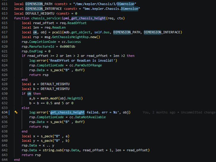

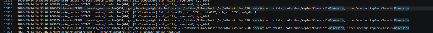

加打印后发现IPMI获取Dimension资源树对象失败,但是一键收集里是有的,继续看日志发现Chassis在启动过程中有重启动作,怀疑触发BIOS查询时Chassis未启动完成。

  1. 资源树对象分发时,会触发各个组件的on_add_object函数,框架会在日志中记录start to add objects这样的自验,可以对照这两点找到对象分发相关的位置。
  2. 组件启动失败建议看下app日志中有没有失败打印。如果有打印,可能说明是组件被拉起来了,但是初始化过程中报错退出导致的失败。如果app日志中没有打印,则有可能是某些配置异常导致根本没能拉起来。
