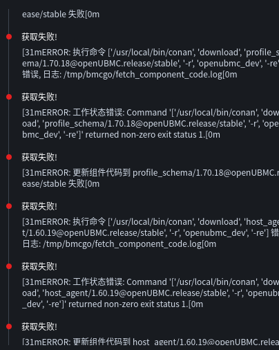

使用stdio编译时候,一键部署仓库会报错,如下:
如何配置呢?

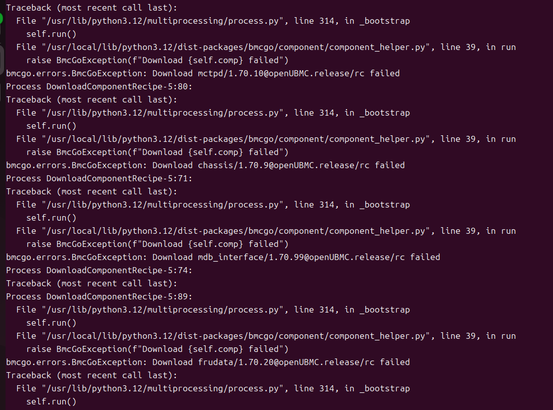

看报错信息是conan获取组件仓失败了,如果manifest版本过低可能会导致旧的组件conan制品不存在,导致获取失败,可以考虑更新manifest以及bingo到最新的版本尝试解决该问题
我重新clone了manifest
bingo 为0.5.230
bmc-stdio 1.1.71
错误仍然存在,我通过bingo build命令是可以正常编译的
stdio的配置有什么特别需要注意的吗?
bingo build能够正常完成的话,报错应该是拉取代码失败,由于bingo fetch会使用https协议拉取代码,需要在~/.git-credentials中加入https://<gitcode令牌>:<gitcode令牌>@gitcode.com,完成获取全部代码仓

命令行的bingo build是可以的,bmc stdio,工具出错

针对这个报错我尝试过手动通过
sudo conan download XXX
能正常进行下载,但是非root权限会报openubmc_dev远端仓库不存在的错误
