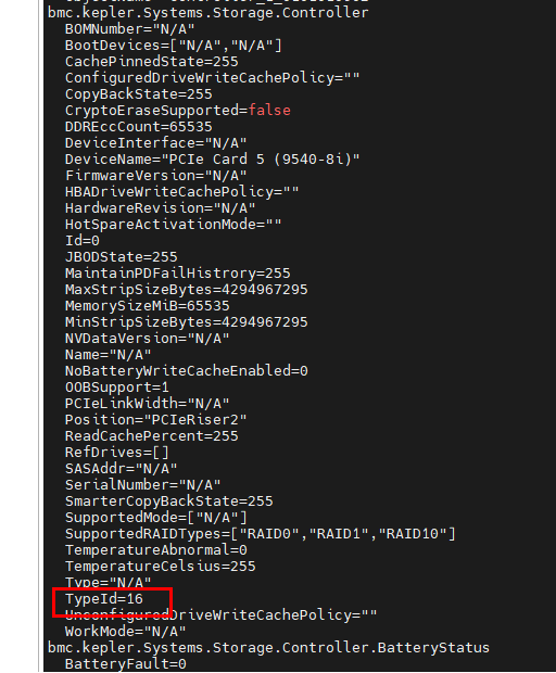

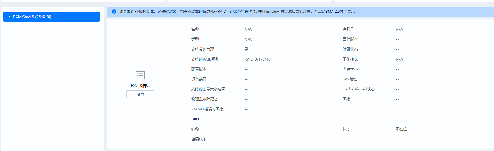

9540-8i 虽然社区已有配置文件但是实际无法获取信息, 也需要新增type id —>16
社区的配置文件, typeId配置的为10,配置错误,不需要改闭源仓,只需要吧配置文件改成16即可
这个我已经把typeid改成16了,但是还是获取不到信息;
这个闭源也涉及修改,目前已修改上库了,后续可以联系技术支持确认版本。

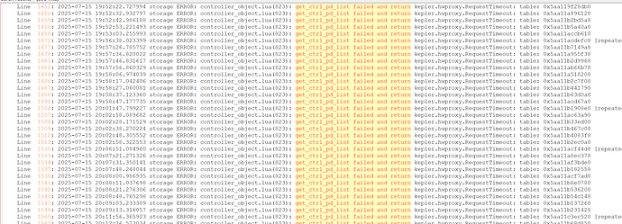

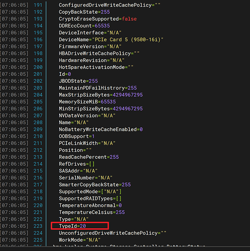

9500-16i适配了,识别不了,增加了typeid=19,请问这块可以从哪些方面来进行定位?
stroage log报错
