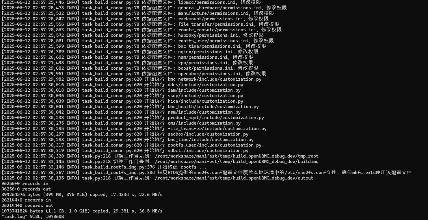

这个问题的原因可能是从远端拉取 conan 网络不佳导致阻塞,需要具体日志进行分析。
通过export LOG=debug,然后编译 发生阻塞后查看temp/log/task.log,日志如下,请问这是因为网络问题吗?

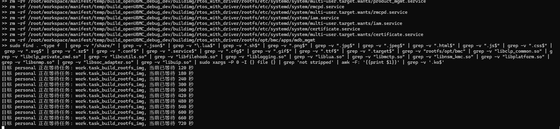

从日志看应该是 find + grep + 管道 消耗了过多的资源导致的。这个确实是一个需要优化的问题,可以在社区提 issue 进行优化。
更换为8G内存虚拟机(之前是4G内存),问题没有再次复现,问题终结
