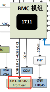

背景:
1.使用V3场内代码
2.目前在BMC出的两个USB口插入设备,host端没有显示
问题:
1.需要如何配置BMC才能使用这两个USB口
2.是否需要BIOS配合

web页面的BMC管理标签页下看看有没有USB管理标签页呢?这个标签页可以设置usb管理使能开关。
BMC管理页面没有该标签。您的意思是这两个USB口是给BMC用的,不是通过BMC映射到主机端?
这路USB是接到挂耳上的USB,主要用途是给BMC本身使用(主要预留的近端运维),不会映射成业务侧的USB资源。如果需要业务侧使用的USB,需要从CPU侧拉对应的硬件资源出来。
