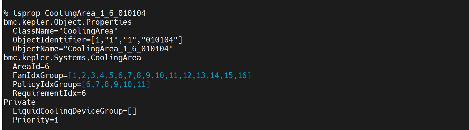

如图是风扇策略配置,可以看到fanIdxGroup里面有16个

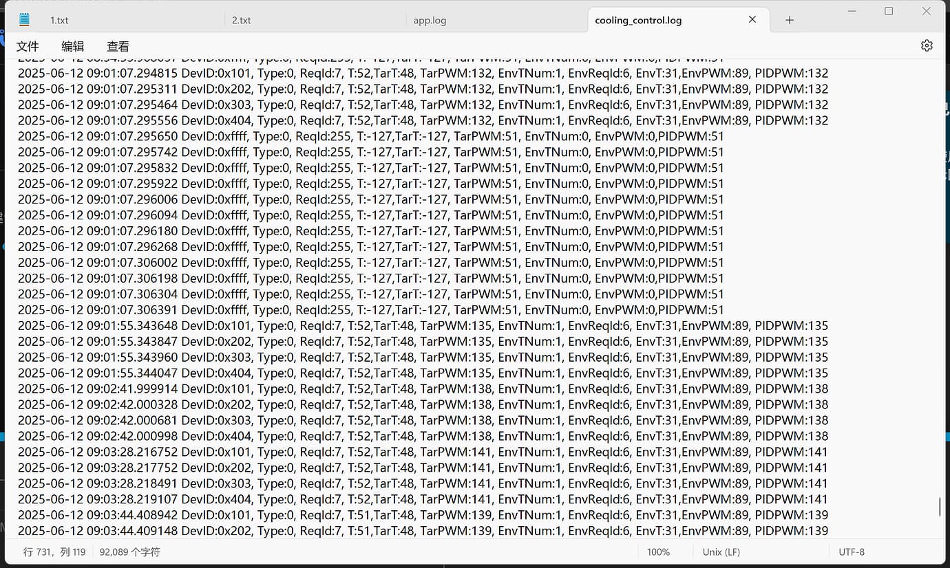

下图是cooling日志打印,也可以看到只有Devid:0x101到0x404,其他都是0xffff

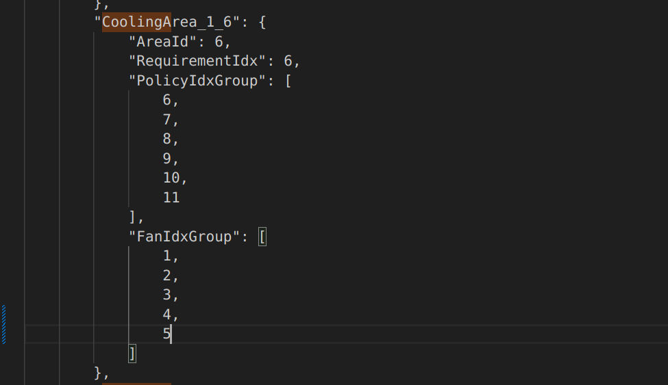

把风扇个数改成5个也是只有前四个受控。想请问是配置文件改什么地方让风扇受控风扇温度策略。

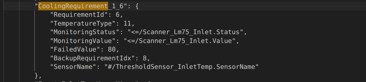

新增的风扇适配一个目标调速。这个不太懂,能举个示例吗?我代码配置了这些
这是这些是环温线性调速?要加目标调速配置还要加其他配置?是这个意思吗

是往CoolingArea里面的FanIdxGroup里面加吧,我加了还是不起作用,我看日志是确实是FanIdxGroup_1_6这个温度策略生效的。
  1. CoolingArea中在FanIdxGroup中增加风扇id;
  2. 确保CSR中配置的风扇id正确;
目前确认CSR中配置的风扇id是正确的,而且CoolingArea中在FanIdxGroup中也增加了风扇id,正在调查其他导致的原因。
