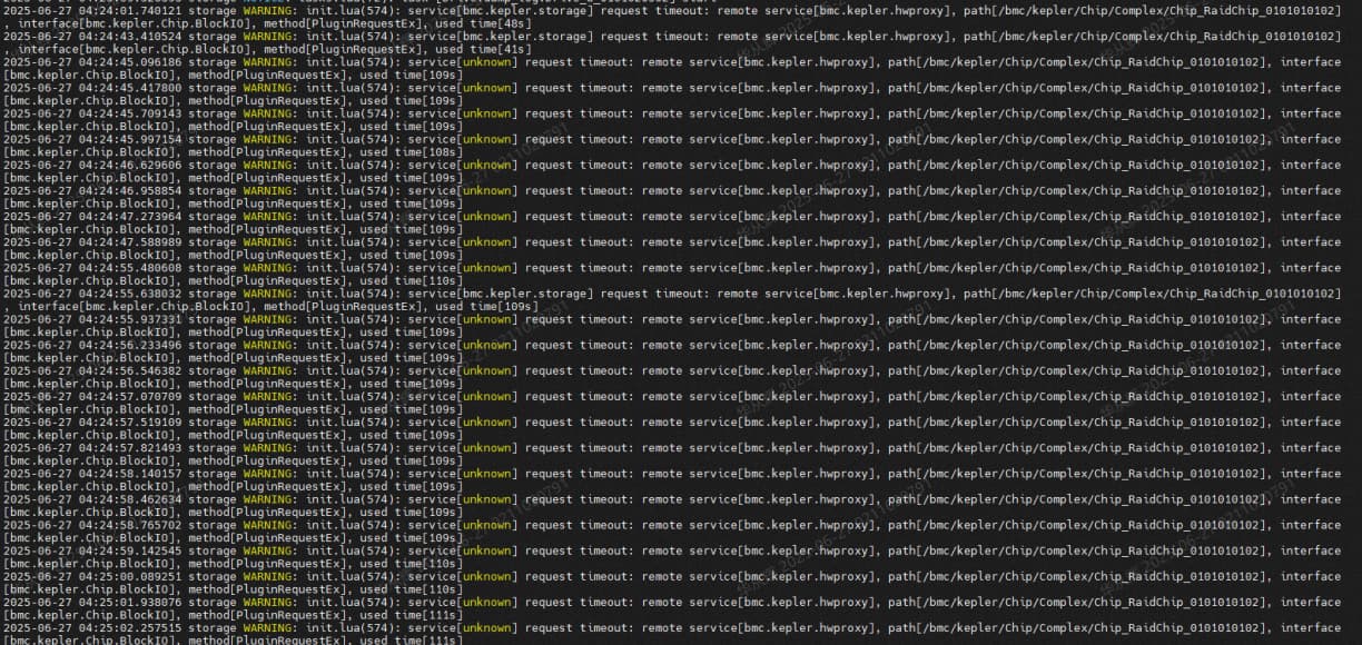

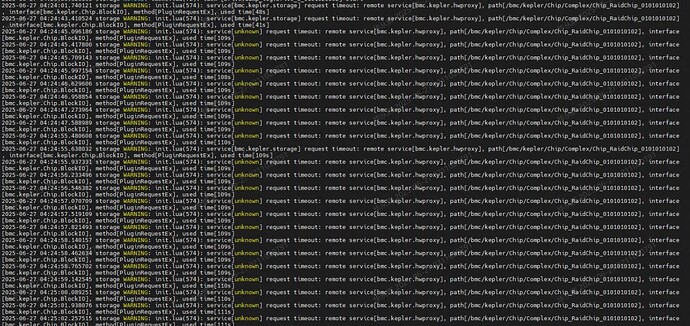

storage 1.70.35 组件有大量 接口调用超时日志,导致raid 数据更新失败问题
现象

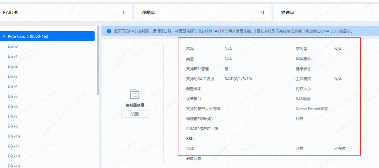

9560 -16i Raid 正常加载数据刷新后,OS 重启;Raid 卡信息长时间无法更新出数据
初步分析

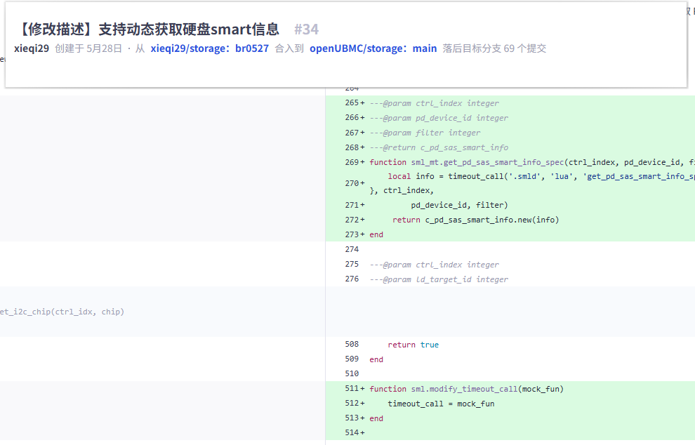

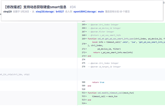

你好,这里描述的修改点是 storage 哪个修改点,PR已经合入了吗?我们准备同步一下
你们是有自己的分支吗,storage合入了这个PR lib protocol的修改 6.30开出去的应该带上了
修改双Raid卡升级riser时间超出基线问题-storage-GitCode
确定是这个方法解决的 debus 超时吗?
我们同步这个修改点后 仍有很多超时日志
动作如下
我们基于330版本 专门同步了 [修改双Raid卡升级riser时间超出基线问题] 这个问题 的
storage、lib_protocol (PAE 处理)、storelib(PAE 处理) 三个组件

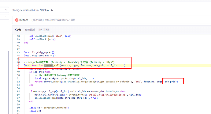

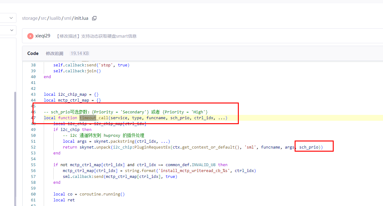

看下这个文件这里 优先级的改动 你们带上了吗
你截图红框的修改点是 UBMC 330基线版本就有的,
支持动态获取硬盘smart信息 这个PR 我们没有同步,这个PR里面没有你截图的红框
