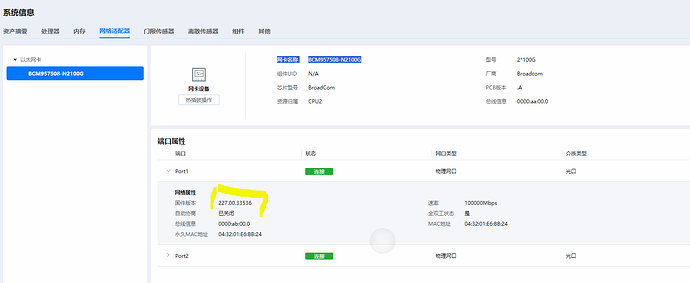

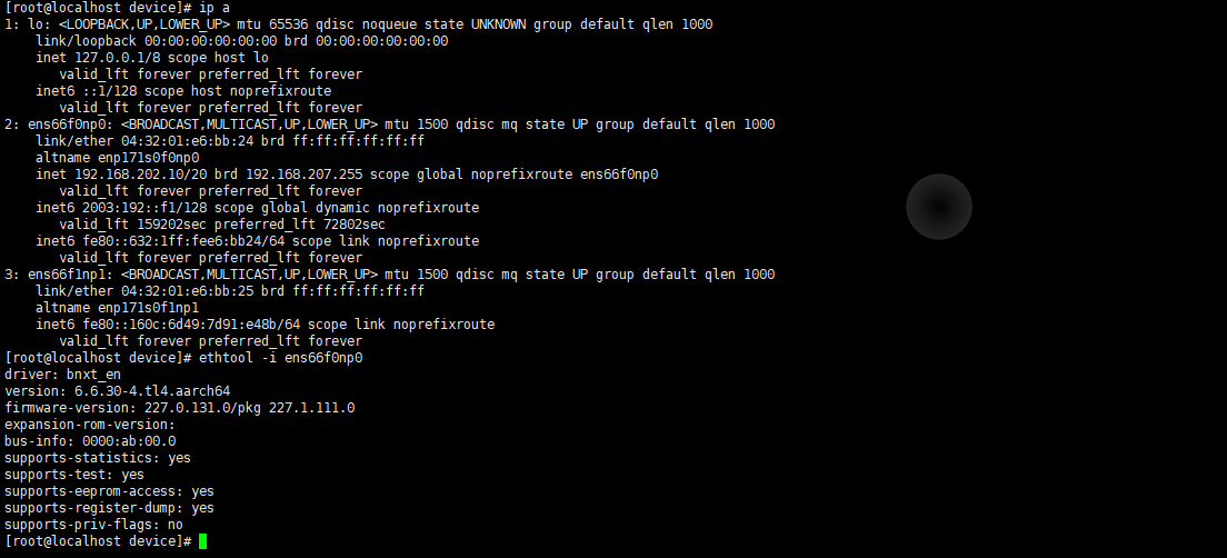

OCP卡版本号问题。根据代码中的计算公式,227.0.131.0 firmware_v1:8, firmware_v2:8, firmware_v3:16/big, 就是227.00.33536
33536 = (131<<8) | 0
相同的计算公式包括CX5卡

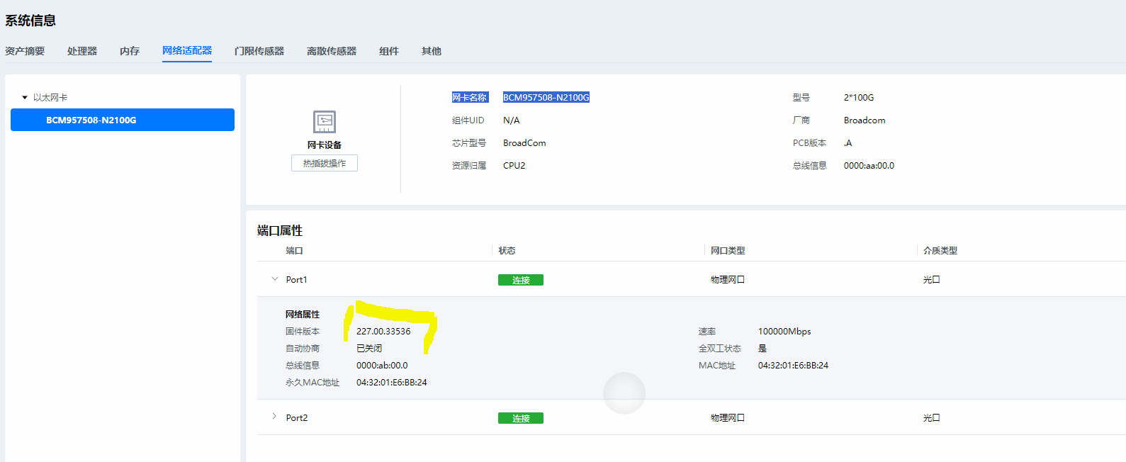

相同的计算公式包括CX5卡
