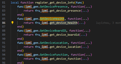

通过这种方式来找,限定ipmi.json,然后一般是netfn、cmd、SubCmd三者可以区分一条IPMI命令。然后搜索限定词,一般就可以找到入口了。本地代码来看主要集中在frudata和general_hardware这两个组件。
source/frudata/src/lualib/ipmi_register.lua
在图示文件内可以找到部分函数的实现。其余在IPMI手册上有,但是代码搜不到的,要么是没实现,要么在闭源组件内声明+实现,得具体咨询确认了。
