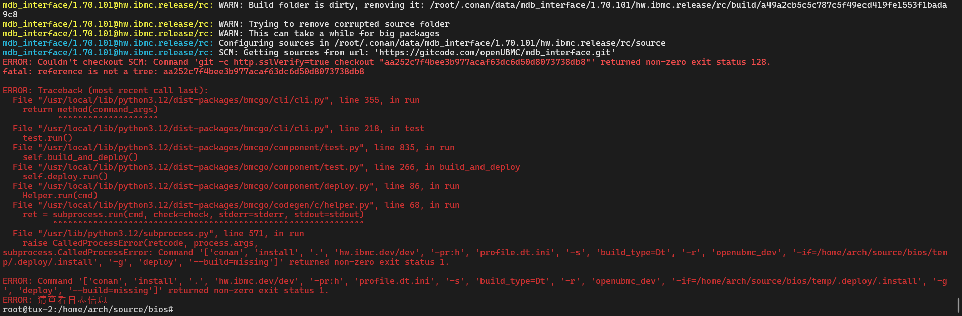

各位好,我在执行如下命令进行 UT 测试时遇到错误:
bingo test -ut

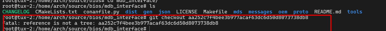

报错信息中指出 mdb_interface 仓库中的某个 commit(aa252c7f4bee3b977acaf63dc6d50d8073738db8)不存在,导致构建失败。查看 Git 仓库后,确实没有这个提交记录。
截图如下:
已尝试从仓库拉取最新代码,但该 commit 仍找不到,不确定是 recipe 配置错误,还是 tag 有误。
相关日志见附件:temp_log.pdf
请问有没有人遇到过类似问题,这是conan仓不对,还是commit确实是删除了导致得?

和这个问题应该是类似的
我之前用的是25.03得环境,重新搭建虚拟机,重新部署25.06得环节后执行就没问题了。
在 25.03 环境下参考该教程编译不通过,尝试单独升级 bingo 后也遇到一些兼容性问题。综合考虑后,建议还是重新搭建一套环境更高效。
我这边测试下来,从虚拟机创建到执行 manifest 完成环境搭建,全流程不超过 30 分钟,稳定性更好,也避免了后续潜在的版本冲突。
嗯,为了避免版本间配套问题,当前还是采用的不同版本不同docker镜像的方式,如果有更好地建议可以随时反馈
