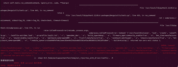

在manifest.yml中加入bus_tools之后hpm包编译不过去了怎么回事
从你截图的报错来看,似乎与bus_tools无关,建议:
1、去掉bus_tools后再构建看看有没有报错
2、提供完整的打印日志
去掉之后不会报错

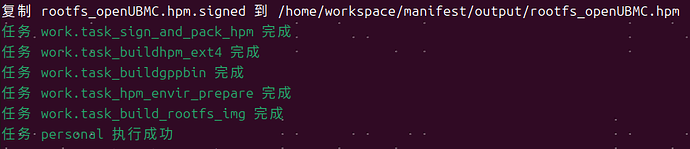

好的,根据上面的方法可以编译了,感谢指导!

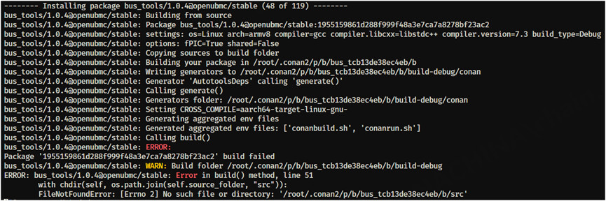

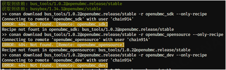

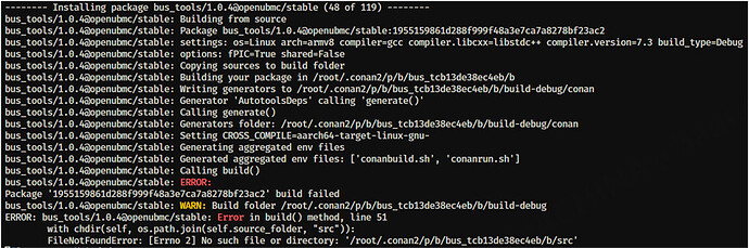

请问现在bingo build时能顺利使用这个bus_tools代码仓么?使用的25.12版本,遇到以下2个问题没法使用这个工具。
问题1:bus_tools/1.0.4@openubmc/stable编译不过。
问题2:bingo build时“connan download”把“bus_tools/1.0.2@openUBMC.release/stable”中的大写字母“UBMC”转成小写字母“ubmc”,在conan仓中就找不到匹配的软件包,下载失败。

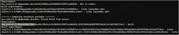

【补充】
【已解决构建问题】:使用“bus_tools/1.0.4@openubmc.dev/dev
【上板运行问题】执行“/usr/sbin/i2cdetect”无任何回显

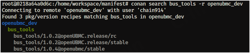

问题1描述:
25.12版本的init.py中的conan_config()只放了‘openubmc_sdk’和‘openubmc_opensource’两个conan仓,通过“conan search bus_tools -r openubmc_opensource”只看到版本“bus_tools/1.0.4@openubmc/stable”
修改“build/product/BMC/openUBMC/manifest.yml”,增加:
debug_dependencies:
  • conan: bus_tools/1.0.4@openubmc/stable

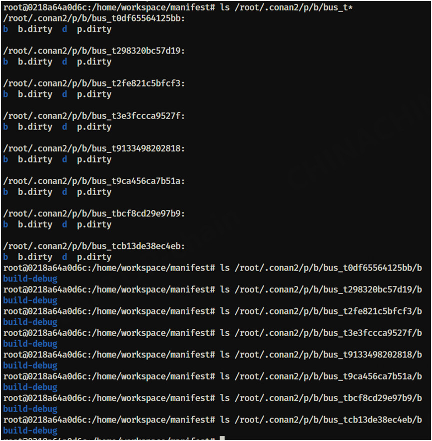

最后是编译不过,查看所有/root/.conan2/p/b/bus_t*/b目录下都没有src子目录:

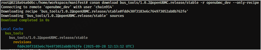

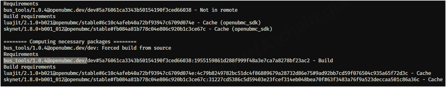

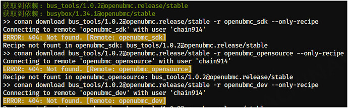

问题2描述:
step1:增加25.09中有的openbmc_dev仓,里面包含“bus_tools/1.0.2@openUBMC.release/stable”
step2:bingo build时无法下载包,因为包名称全被转成小写字母了
step3:手动下载“bus_tools/1.0.2@openUBMC.release/stable” 成功,但没作用:重新bingo build时还是去找“bus_tools/1.0.2@openubmc.release/stable”
已解决说明:
step1:独立clone、build成功
阅读《传感器适配指南》时尝试了里面的克隆、build,发现可以编译,同时build输出log里使用的是“bus_tools/1.0.4@openubmc.dev”,如下
step2:修改manifest/build/product/BMC/openUBMC/manifest.yml,使用bus_tools/1.0.4@openubmc.dev/dev,在bingo build就过了

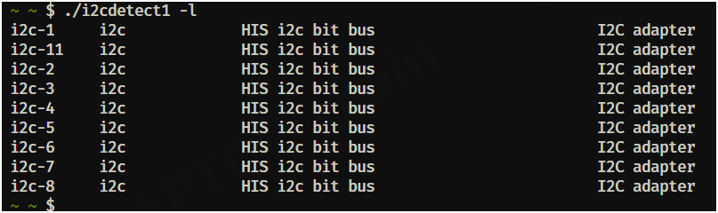

telnet登录到设备,执行i2cdetect -l无任何回显(之前在哪篇帖子里说需要telnet登录后执行的)
将/usr/sbin/i2cdetect 拷贝到SSH登录的目录下:/data/trust/home/Administrator/i2cdetect1
SSH登录后,执行i2cdetect1 -l是OK的
2 个赞
上板运行问题,也可以 telnet之后,执行一下source /etc/profile,再i2cdetect -l就有回显了
