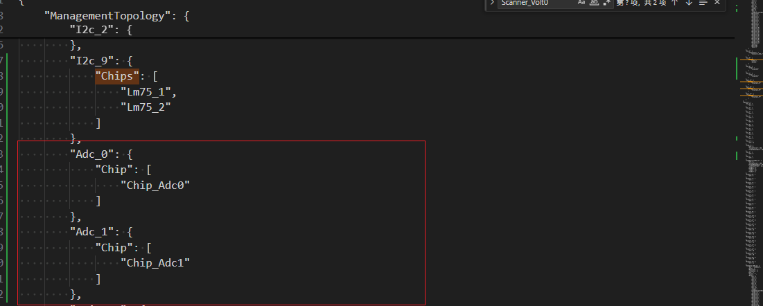

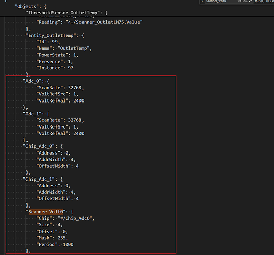

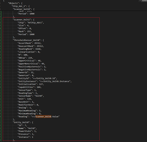

新增对象的名称配置看起来有点问题,在ManagementTopology中,是“Chip
_Adc0",“Chip_Adc1”,在Objects中是”Chip_Adc_0",“Chip_Adc_1”,而Scanner_Volt0配置的引用对象名称又为“Chip_Adc0",以上各处的名称需要保持统一
