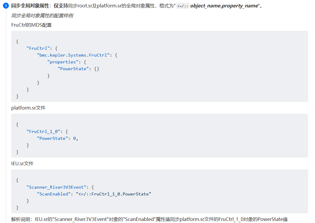

可以考虑用fructrl的电信号
https://gitcode.com/openUBMC/vpd/blob/main/vendor/openUBMC/14100513_00000001040302044499.sr#L454
参考<=/::语法
