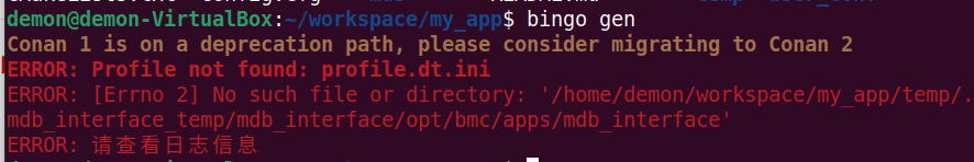

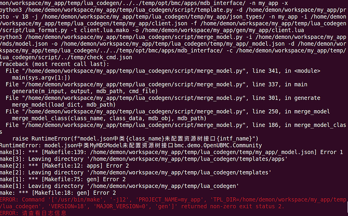

目前在尝试新增一个组件,通过命令:bingo gen,进行模型代码生成时报错
请协助帮忙确认原因
谢谢!

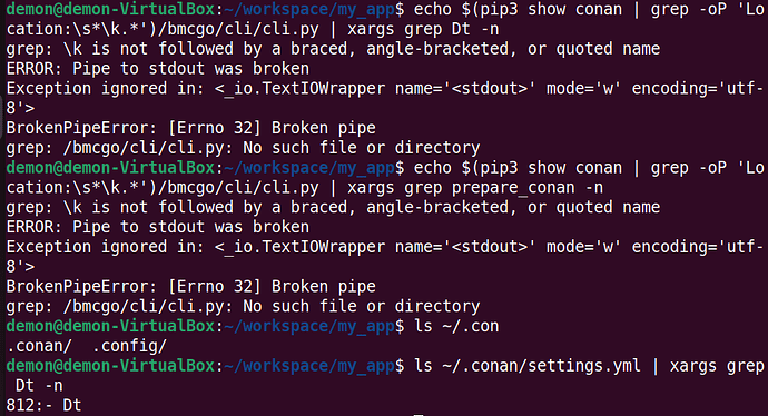

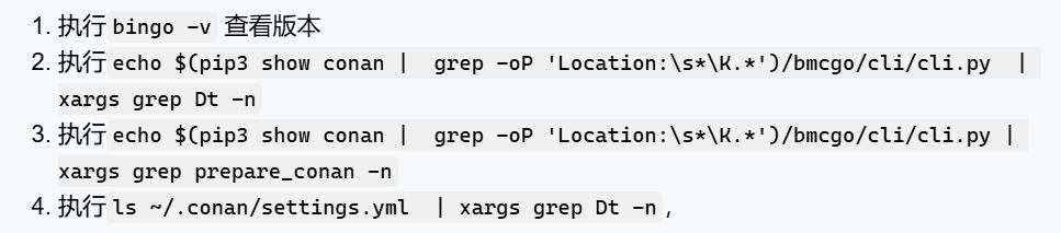

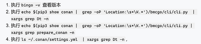

请按照官方指导进行环境初始化,指导如下:
之前的步骤已经都完成了
ls /opt/hcc_arm64le/ 查看目录是否存在。python3 init.py --xxxx,进行环境初始化。ls ~/.conan/profiles/profile.dt.ini 查看文件是否存在。LOG=debug bingo gen,提供更多报错日志profile.dt.ini复制到~/.conan/profiles/目录下。重新安装下bingo,再试一下

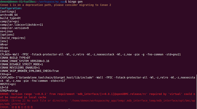

执行bingo gen试下。

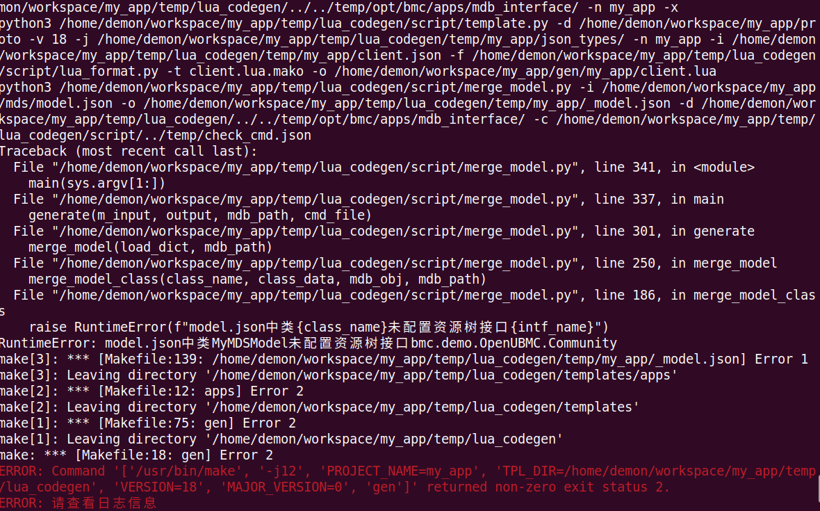

错误显示,在virtual 仓库缺少 mdb_interface 组件的conan包。

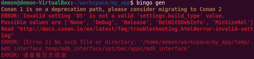

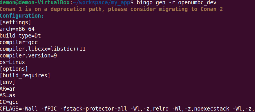

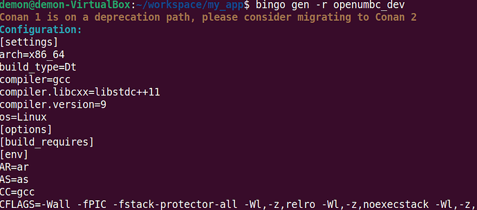

conan remote add openubmc_dev 'https://conan.openubmc.cn/conan_1/' false -f
conan user <你的openUBMC社区用户名> -p <你的openUBMC社区用户密码> -r openubmc_dev
bingo gen -r openubmc_dev参考指导文档,重新走新增组件流程,确保model.json内容与文档一致。

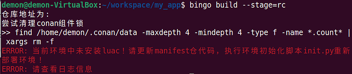

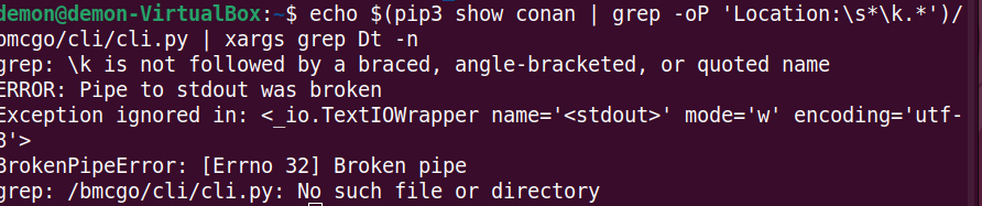

使用main分支或者25.06 tag。

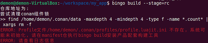

按照manifest仓库的readme进行 环境初始化。

该处问题,

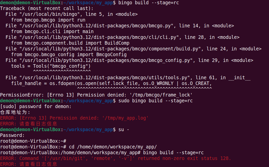

rm -rf /tmp/bmcgo 和rm -rf /tmp/my_app.log。
