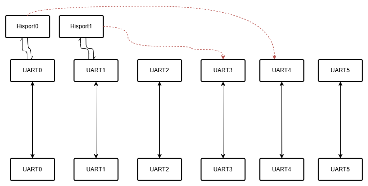

  • 某机型支持uart over hisport。在使用uart over hisport 时 host uart的sol功能不可用,hisport存在多个tx和一个rx,在初始化时需要将host uart的tx连到uart3或者uart4的rx上进行串口录音记录。这种连接是单向连接,当前已在Hardware SIG上评审,由SerialManagement对象的CSR属性ConnectMode承载连接方式(单向连接或者双向连接)
  • 在实现该单向连接时,需要新增SerialManagement对象,去表示"UART0(或UART1)连接UART4(或UART3)"

  • 实现该机型的串口录音需要新增SerialManagement对象去做单向连接,由于Uart0的tx连接到UART3或者UART4的rx,仅属于内部连接,对外无需感知。

通过,不需要新增资源协作接口属性,可以复用资源协作接口 bmc.kepler.Managers.SerialManagement 中的属性 Availability ,并且扩展取值范围,新增取值为 2,含义为:当前配置的串口可用但不可见;同时需要在 BMC SDK 中串口管理以及SOL管理中进行取值 2 的功能扩展适配。
修改成是否固定连接,表示不支持切换
复用用此属性,2 – 表示可用但不允许用户切换,刷新description
