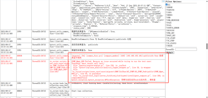

二、问题描述
OpenUBMC->融合运维->SNMP V1连接功能异常团体名验证测试,测试结果Fail
问题分析

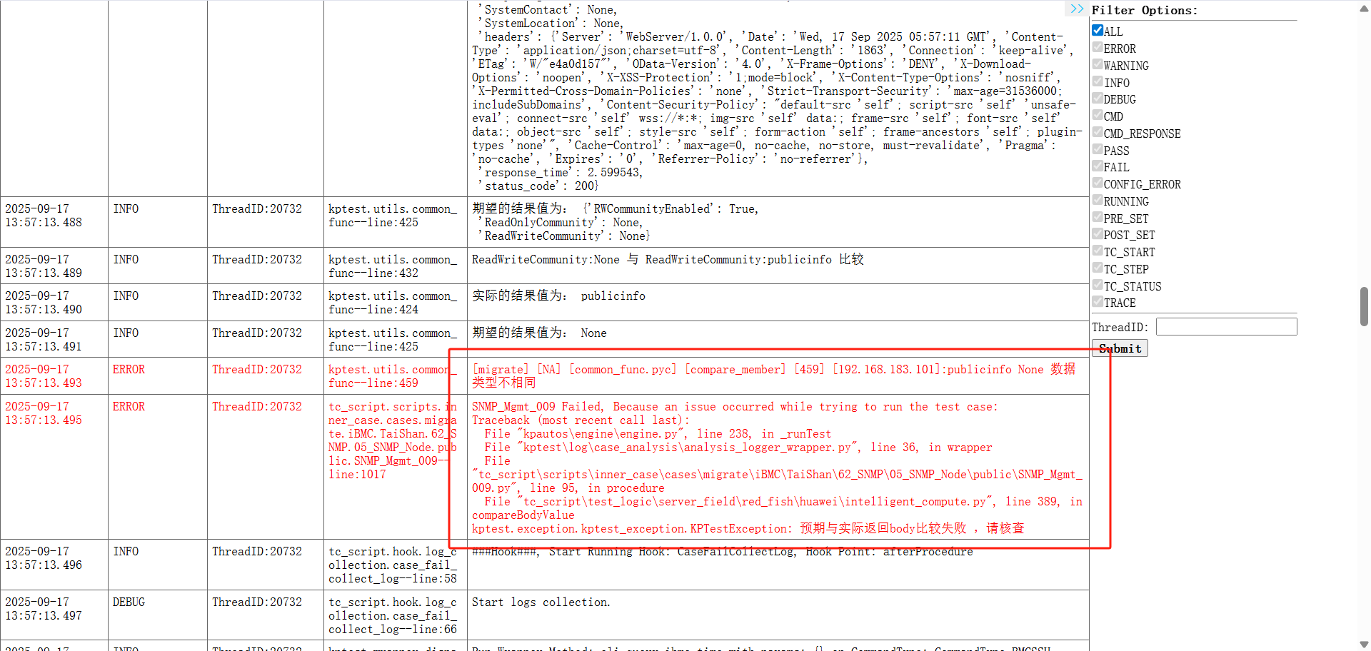

根据您提供的测试日志,该问题是关于 iTestSmart 1.0.36 在执行 SNMP V1连接功能异常团体名验证测试 时出现的测试失败。测试环境为 S920X20 机型,BMC 版本为 25.06.00,测试项为 OpenUBMC → 融合运维 → SNMP V1连接功能异常团体名验证测试,结果为 Fail
从日志中可以看出,测试失败的根本原因是 实际返回的 ReadWriteCommunity 值为 publicinfo,而期望值为 None,且系统提示“数据类型不相同”。这表明在执行 SNMP 配置验证时,系统未能正确返回预期的空值(None),而是返回了一个具体的字符串值。
