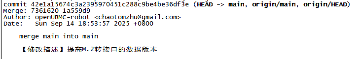

Conan version 1.62.0
manifest commit:

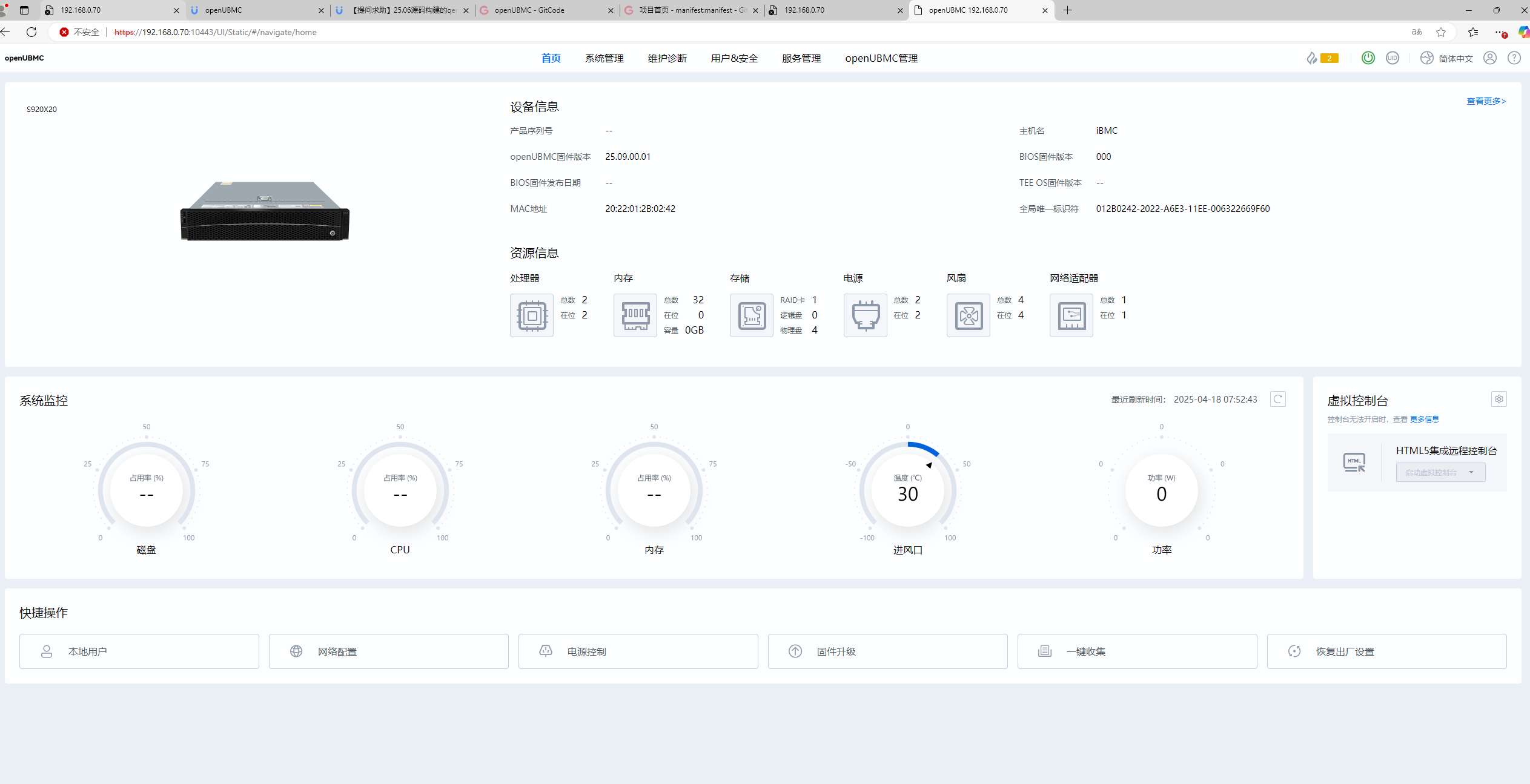

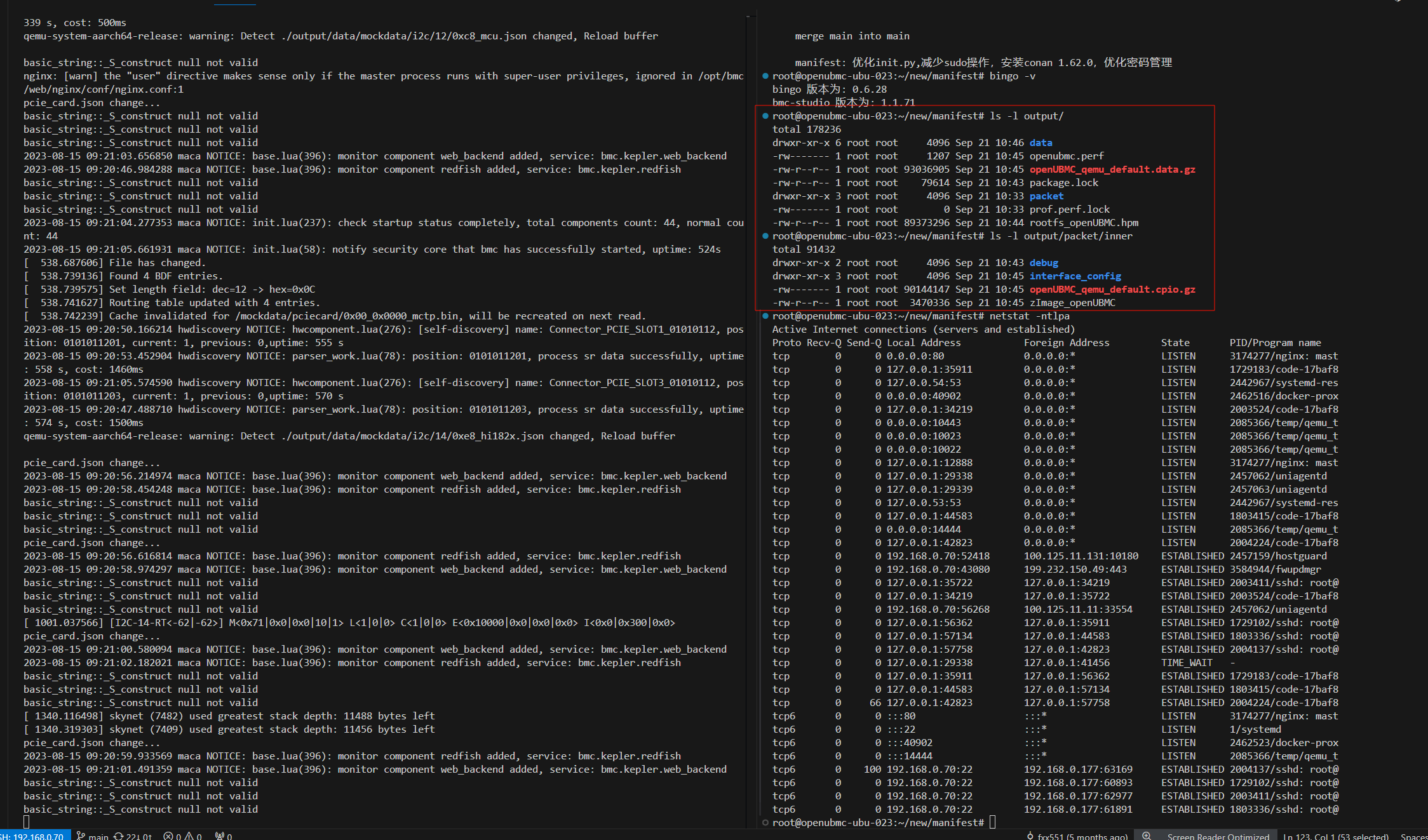

通过命令 python3 build/works/packet/qemu_shells/vemake_1711.py 启动仿真,第一次启动后,网页可以打开,但运行一段时间后出现互锁问题,退出,之后再次启动仿真,网页无法打开

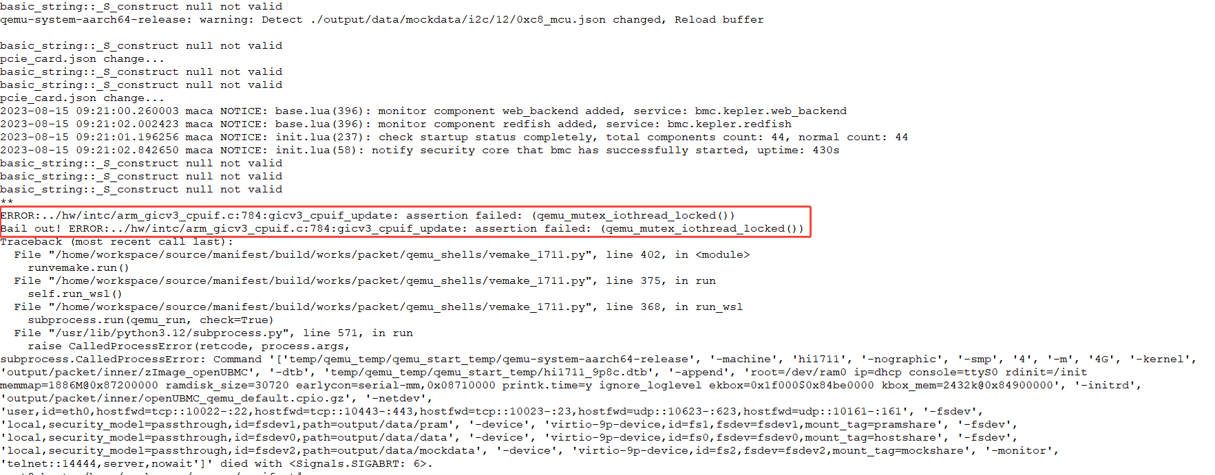

互锁的截图
网页无法打开的相关日志:

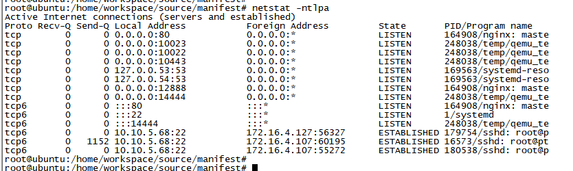

10443已经在监听:

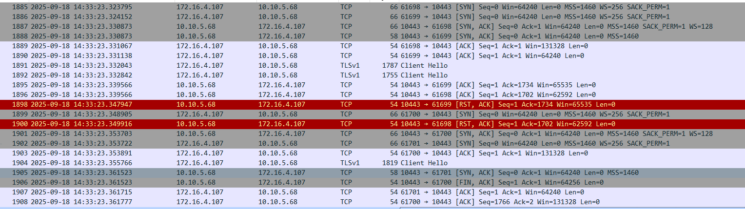

抓包显示TLS握手失败

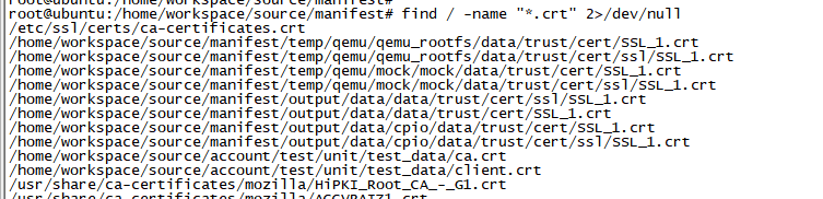

output路径下能够找到证书

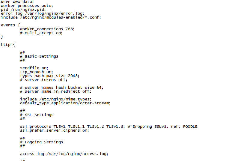

/etc/nginx/nginx.conf配置

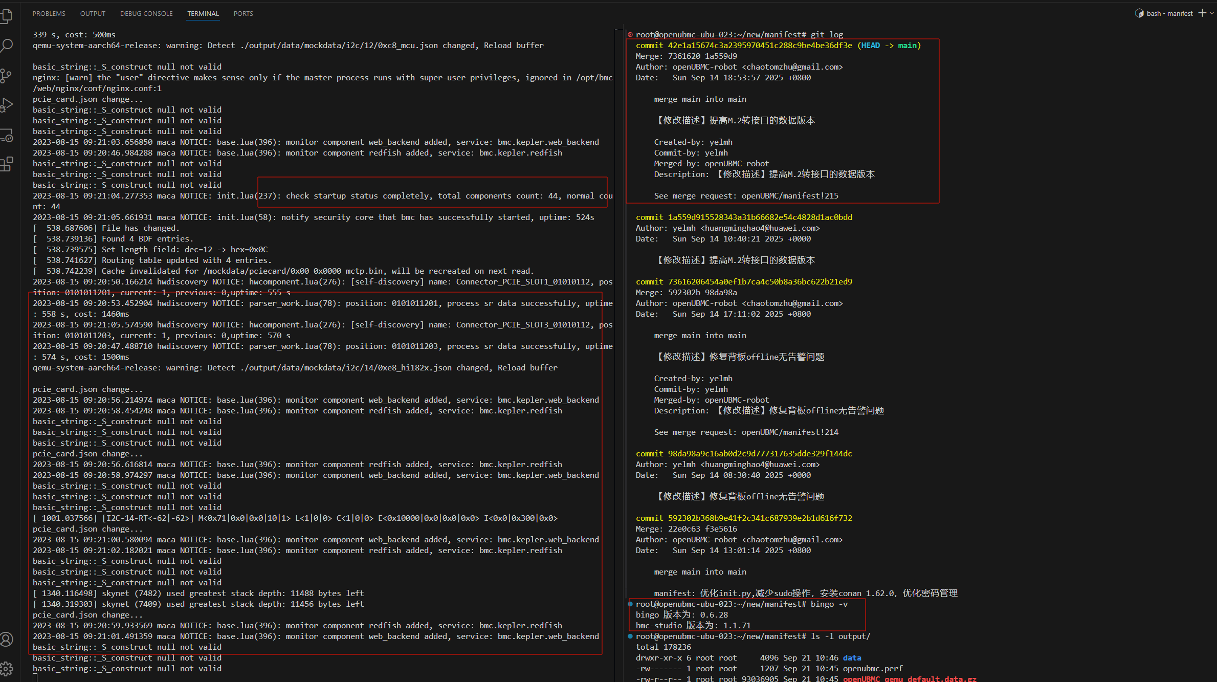

您好!很抱歉我这边暂时没能复现您的问题,从您的回显信息看是/hw/infc/arm_drcv3_cpuif.c断言失败导致的问题,猜测很有可能是您本地缓存的qemu二进制文件和现在不匹配问题,您可以进行如下流程进行恢复:

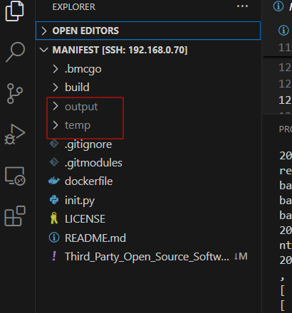

  • 在manifest下删除output和temp目录
  • 删除conan缓存: rm -rf ~/.conan/data/*
  • 重新出包: bingo build -sc qemu
  • 重新拉起qemu:python3 build/works/packet/qemu_shells/vemake_1711.py

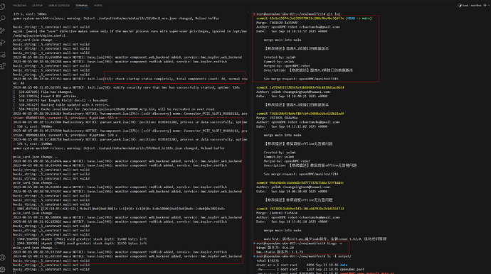

我这边复现的过程:
拉最新的manifest:回退到和您相同的commit 节点
升级到最新版本的bingo
删除conan缓存
重新出包:bingo build -sc qemu
拉起qemu:观察终端日志和登录web
