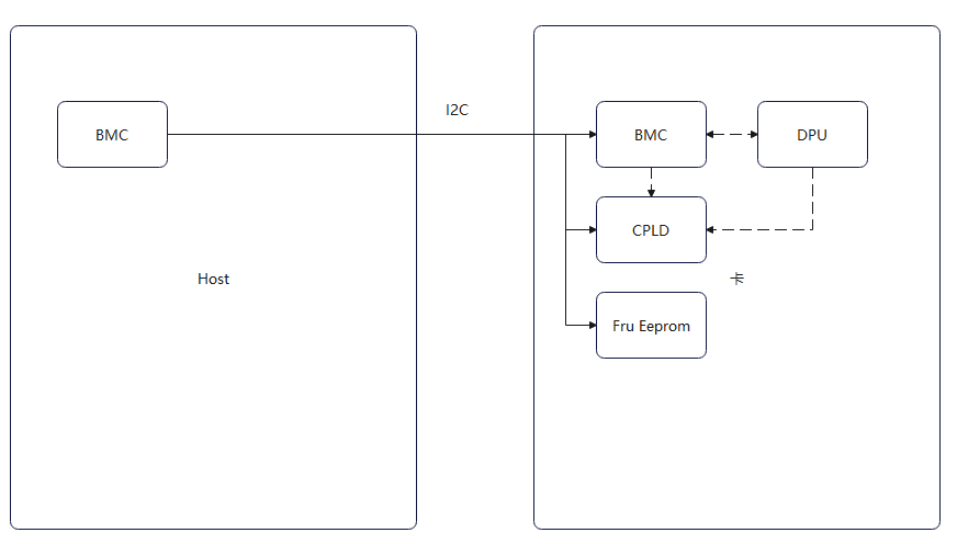

新适配一款DPU卡, Host BMC通过CEM规范金手指上的标准SMBUS总线可以访问DPU网卡的I2C设备,Host可以看到多个I2C设备,CPLD,BMC和FRU。CPLD,BMC和FRU中各提供一组可以访问的寄存器,主机可以通过寄存器获取单板的基本物理信息,网卡的CPU启动状态,单板的功耗、温度、告警等监控信息
对于CPLD寄存器,规划部分地址为厂商标准寄存器,部分地址为厂商自定义寄存器,可进行功能拓展
