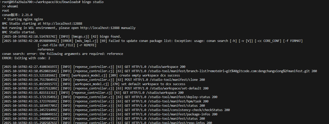

本地环境中配置启动studio,并通过studio连接qemu:
启动Studio
bingo studio
本地拉起了Studio的时候,输入相应的地址进入Studio的界面
http://localhost:1288/

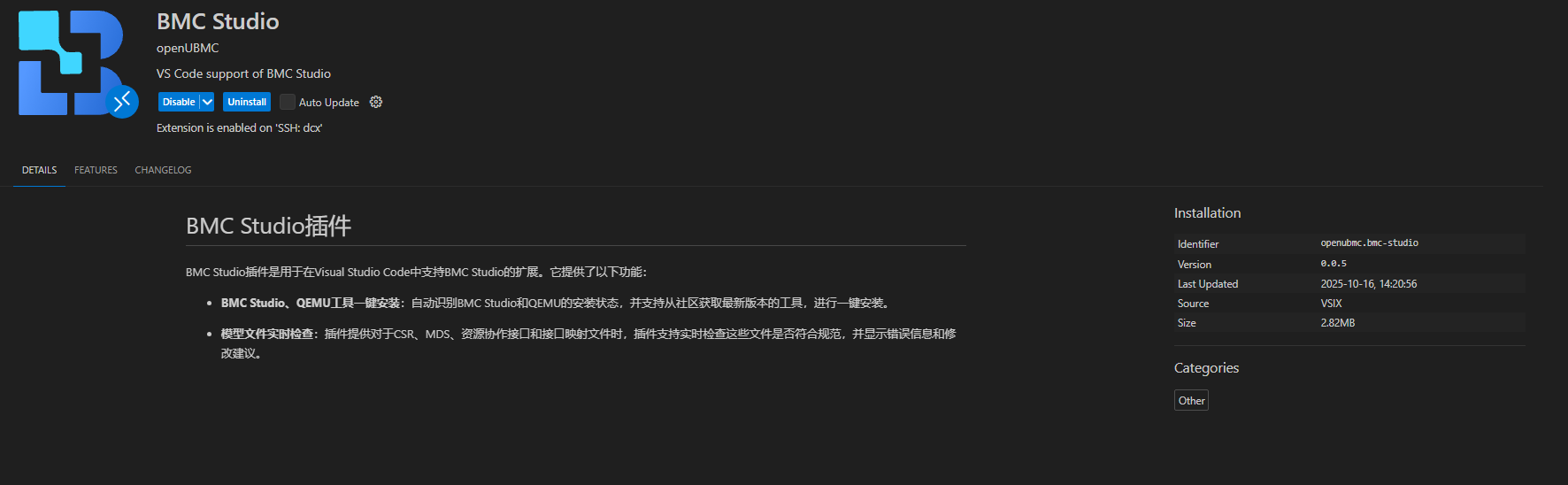

在studio的仿真管理界面,启动一个qemu,并连接上studio,之后就可以进行单文件调试,或者组件调试的工作
  • 注意:只有0.05之后的Studio版本支持一键调试的能力,如果插件中含有多个不同版本的Studio,删除了之后只留0.0.5版本的插件来使用。

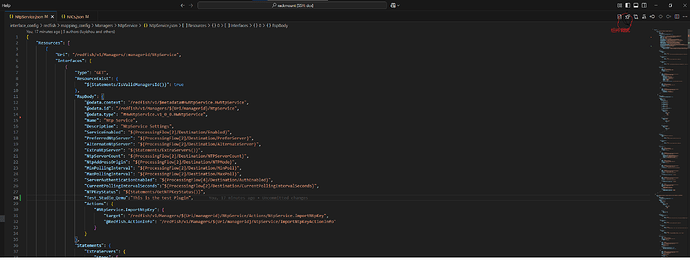

单文件调试
  • 以下的例子以rackmout仓为例来进行阐述
    在新增了一个属性之后,点击右上角的单文件调试之后,Studio就会自动将这个文件替换到所连接的qemu环境中,并会自动执行以下的命令
systemctl restart interface
然后所编辑的文件就会生效,对于Redfish接口,就可以通过postman,或者curl,wget等进行相关的测试工作。
