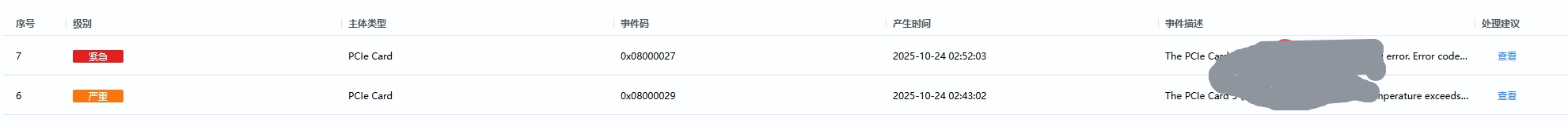

以上第一个事件Event_PCIeCardFE可以触发,但是更改了EventCode还是显示的是之前配置的事件码,之前事件码是:0x800000B1(这个是起初在event_def.json里配置的),不是之后配置的0x08000027,第二个事件则没有被触发,已知触发条件已达到:
问题:1.事件一:修改EventCode后事件码为什么还是之前的?
2.事件2没有被触发,是否也和EventCode有关?
目前已经尝试的手段:1.对调2个事件Reading,发现也只触发0x800000B1—>排除事件没有达到触发条件原因
                  2.EventCode改回之前0x800000B1,事件2改为0x800000B3,事件2也没触发--->不确定是否与事件码有关
                  3./opt/bmc/conf目录下查看event_def.json,确认此文件已修改--->排除出包时文件没有被编译到原因
重新查看事件定制 | 文档中心 | openUBMC和参考openubmc相关事件添加提交,发现是要更新event_def.json的版本号,更新后可以触发了
之前看到的eventcode不一致是因为我把修改的version信息又改回去了 :sweat_smile:
