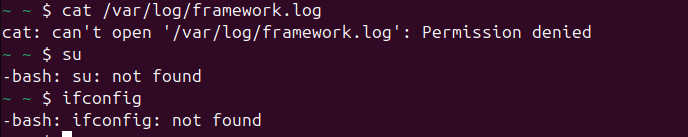

qemu输入指令权限不够和未找到指令
qemu命令行下输入su和ifconfig提示未找到,想查看日志提示权限不够
使用telnet登陆试下openUBMC调试工具安装指导 - CICD SIG - openUBMC 论坛
目前查看日志只能以telnet形式登录:telnet ip 10023,然后输入cat /var/log/framework.log查看日志哦

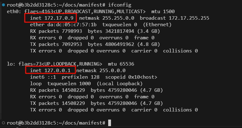

qemu是基于本地wsl拉起,可以直接使用127.0.0.1换回地址或者在wsl的终端输入ifconfig查看ip
然后像您在图片里面的这种登录ssh方法的话,可以直接在ssh中输入/data/home/busybox_x telnet localhost,这也是一种进入telnet的方法

如果是ifconfig命令的话,还有一种方法,可以把busybox也打包,使用busybox ifconfig命令
