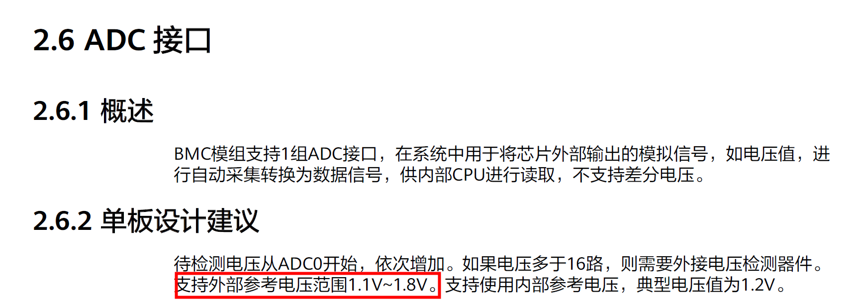

关于BMC模组ADC模块,外部输入参考电压的问题
在BMC模组硬件指南中,描述ADC模块‘支持外部参考电压范围1.1V~1.8V’,但模组手册和1711芯片手册中都没有此参考电压输入管脚的说明,然后遍历所有管脚也没发现。请问BMC外部基准电压输入管脚是哪个呀?
你使用的是什么硬件?服务器示例里面的那种其实是用的SMC,没有用bmc直连的adc管脚的;
如果你用的是开发版,开发板的管脚是印出来的,可以直接外面接不通电压测试;
1711有adc模块的,可以直连
@kunlun_yangsen 杨森同学,帮忙回答一下这个问题。
Adc是直连BMC的吗,如果是的话,可以看下你的sr是怎么配置的吗.
