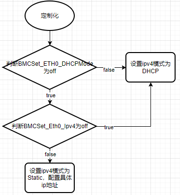

ipv4模式定制具体逻辑如下:

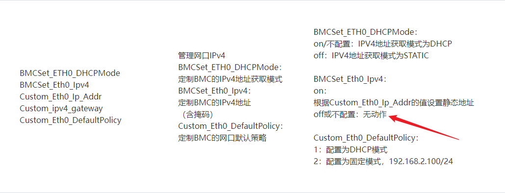

社区文档存在误导性,当BMCSet_Eth0_Ipv4为off或不配置时,并不是无动作,而是会设置为DHCP:
因此如果要配置static,需要将BMCSet_ETH0_DHCPMode设置为off,BMCSet_Eth0_Ipv4设置为on,并配置具体的ip地址。
这里BMCSet_Eth0_Ipv4定制为off确实默认走的dhcp,资料我跟踪确认修改一下
