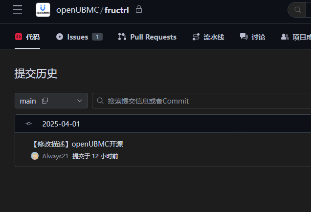

fructrl的历史提交全清了,导致manifest构建失败
fructrl的历史提交全清了05ed90d1629b81d7bf0276ec20ee027a7df90c33:
本地代码也同步更新了manifest,但是还是构建失败:

新的manifest 2af8b00085dc8cc81e17611b0cb6c8270bf30b68 还是依赖fructrl/1.70.11@hw.ibmc.release/rc,但是这个版本的源码记录没有了,导致编译失败。
你好,我们当前正在对社区仓进行正式公开前的发布准备,给您带来的不便我们深感歉意。
整改完成后社区组件仓仅会保留最终通过集成测试的commit节点以及整改完成前最新的commit节点,并基于这两个节点形成tag。
您所说的1.70.11节点并不属于这两个节点,所以被清除了。
