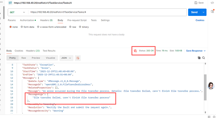

使用nfs协议导出日志到远端成功,但查看任务状态报错。
一、测试环境

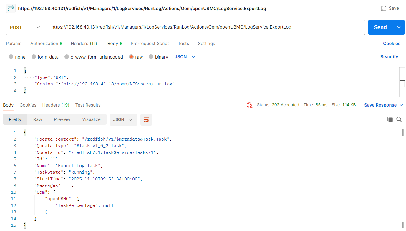

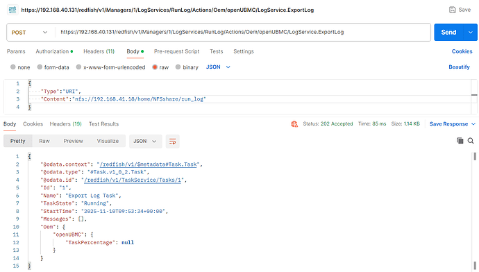

  1. 使用postman创建redfish会话,使用nfs协议导出操作/安全/运行日志到远端。

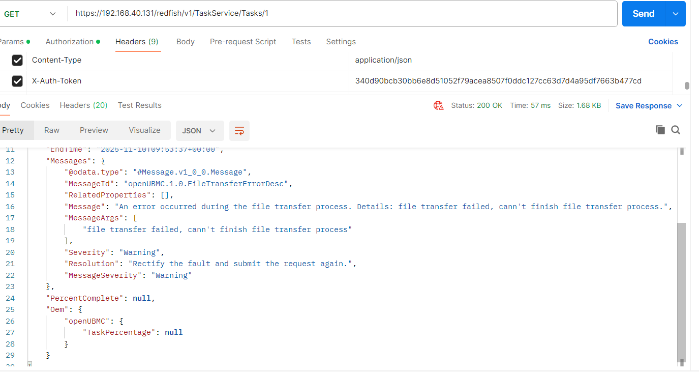

  2. 查看任务状态:

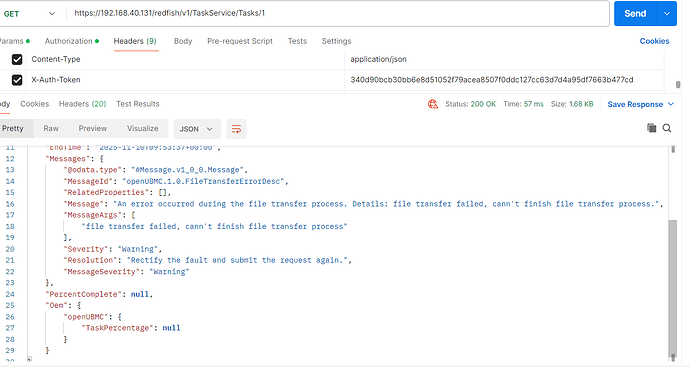

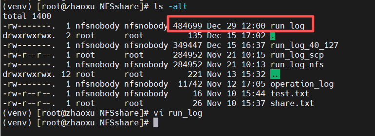

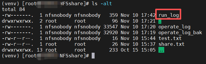

  3. 查看nfs服务器目录:

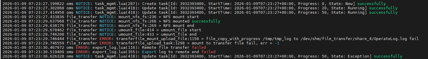

  4. 研发同事提供的日志文件:

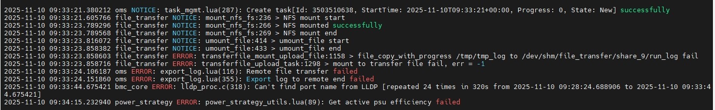

    根据日志分析,是文件在完成复制前,NFS被提前卸载。请确认此问题。
@wangjlau_dc 已经确认 BMC SDK 部分 file_transfer 代码,对于日志中出现的 拷贝之前卸载 NFS 的这个问题,是因为当前拷贝确认失败了,在失败日志打印之前还是要卸载 NFS 分区,防止整个处理退出之后 NFS 分区依旧挂载在 BMC 环境中。

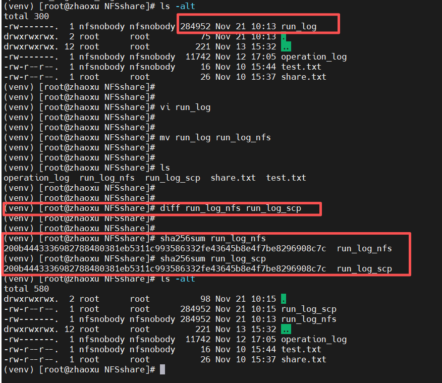

总之,当前日志上表现出来的确认是上传文件到 NFS 失败了,至于看到 NFS 上文件已经存在了,可以进行一下文件的摘要比较,确认 NFS 上的文件和要上传的文件是否相同。文件摘要计算命令参考:sha256sum <filename>

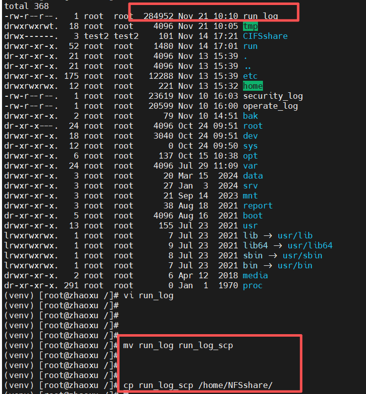

使用scp协议将日志传到远端,任务状态是成功,可以在远端看到日志:
使用nfs协议将日志传到远端,任务状态是失败,也可以在远端看到日志:
用diff对比这两个日志文件的内容是一样的;用sha256sum得到文件的校验码进行对比,也是一样的。

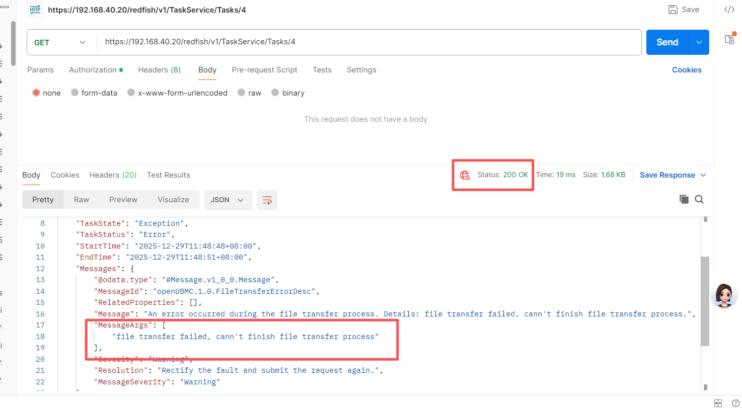

该问题最近还有出现吗
在25.12版本上进行了测试,还是存在的。文件可以成功传输,但是redfish命令返回文件传输失败。

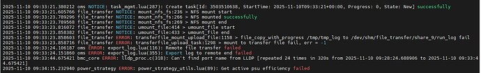

@zhangbaocun 您好,这个问题在2512版本上还是复现了,log如下:
单从日志分析是file_copy_with_progress进行时nfs被umount掉了。
如果场内无法复现,也请麻烦帮忙分析下日志给个定位建议吧。
