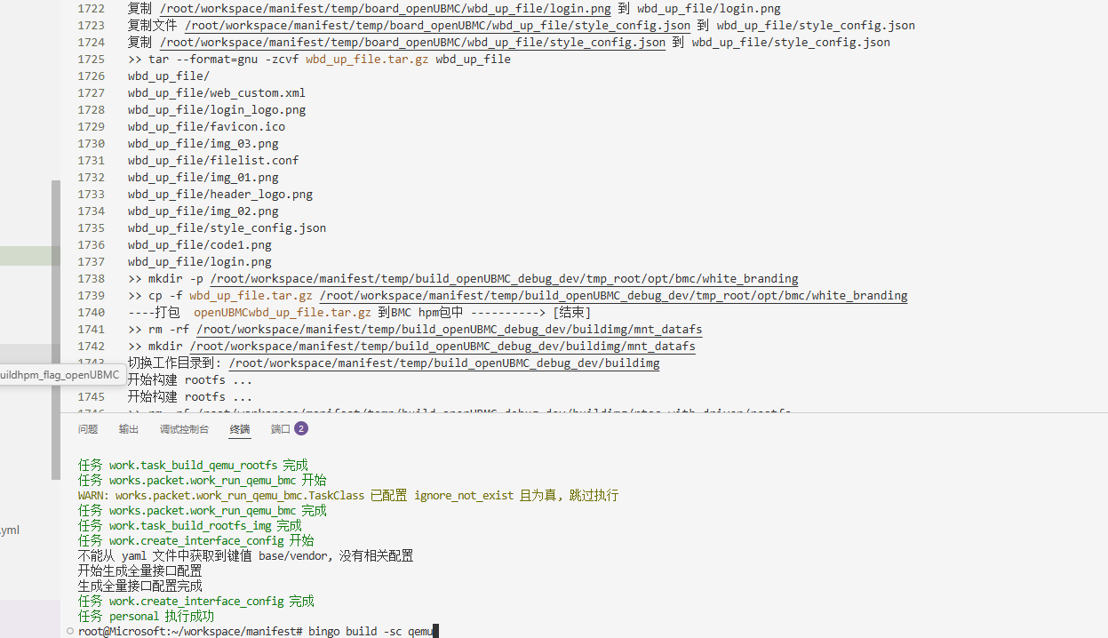

源码版本:openubmc 25.09
修改内容:在manifest/build/product/BMC/openUBMC/wbd_up_file 增加图片和文件
wbd_up_file# ls
code1.png  favicon.ico  filelist.conf  header_logo.png  img_01.png  img_02.png  img_03.png  login.png  login_logo.png  style_config.json  web_custom.xml
在manifest.yml 的wbd_up_files 中将文件加进去
之后执行 bingo build -sc qemu 生成自己的cpio包
之后执行python3 build/works/packet/qemu_shells/vemake_1711.py

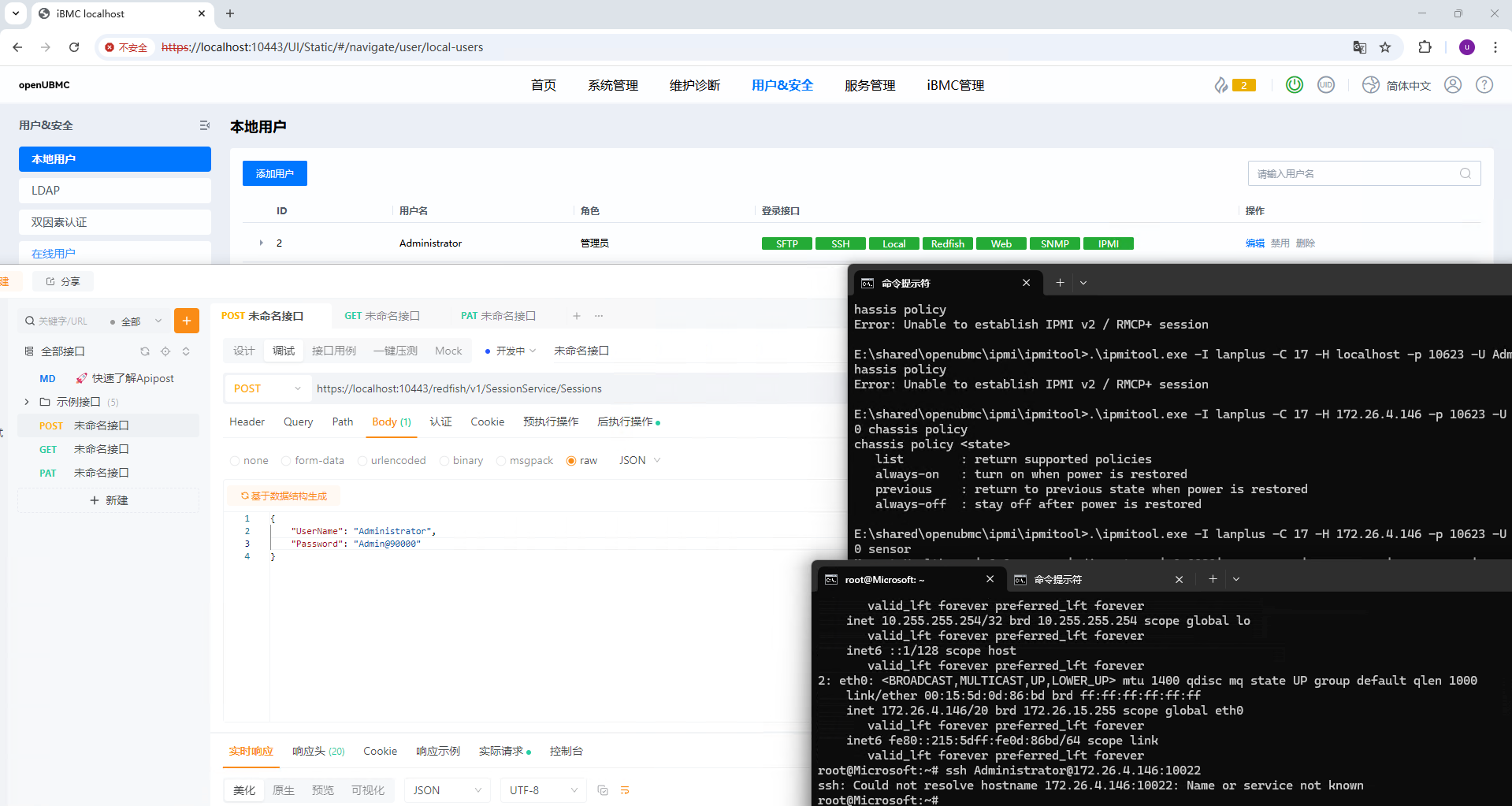

还有个问题,镜像起来之后,ipmi,redfish ,https 都可以连接,但是ssh 却不能连接,这个是怎么回事呢
ssh连接后面是-p 10022
然后也可以试一下ssh Administrator@localhost -p 10022

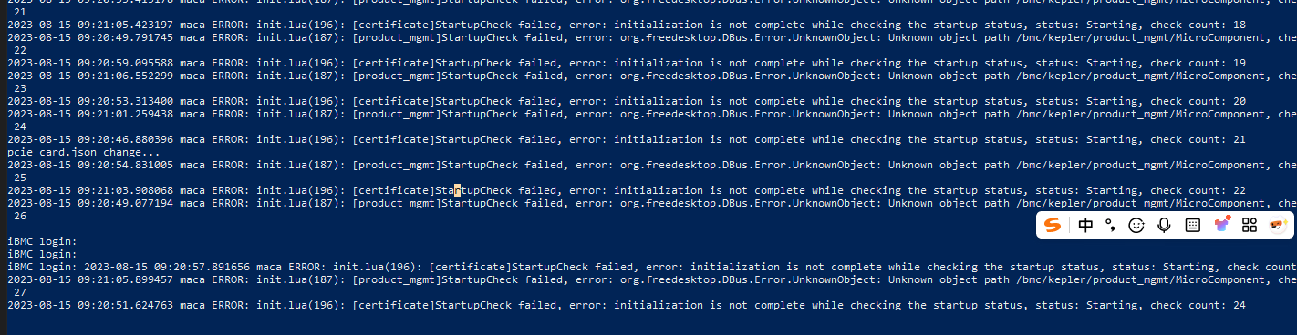

按照这个步骤操作,ssh都可以登录,web还是无显示,是web挂了吗

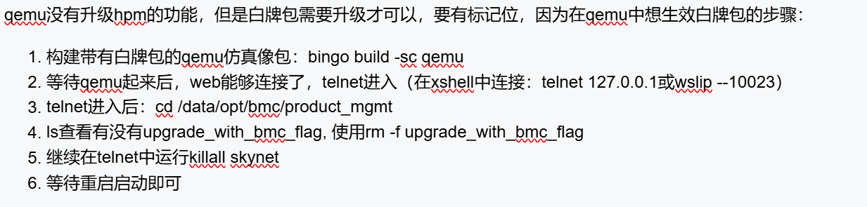

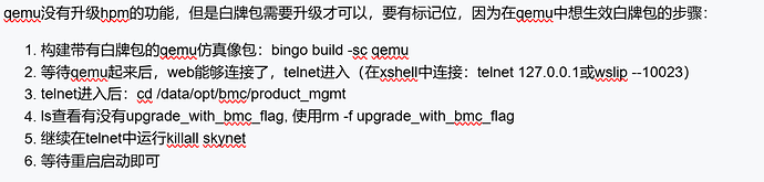

你这个白牌文件打包进去,运行qemu最终白牌文件生效没
你好,请问目前提供的解决有没有解决你的问题,如果解决了,麻烦点一下解决方案,关闭一下问题哈,谢谢

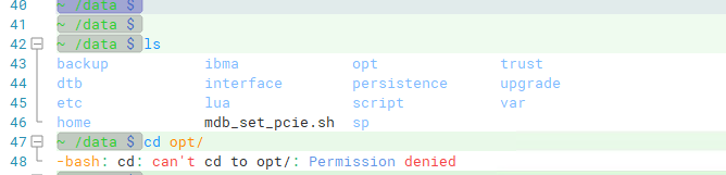

没有权限呀
直接在ssh里面运行:/data/home/busybox_x telnet localhost,以telnet进去获取权限;ssh是可能存在没有权限问题的
