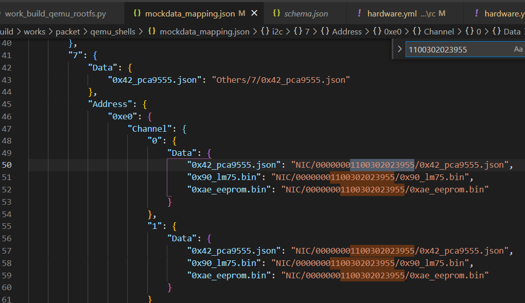

CSR文件是14220246_00000001100302023955.sr,网卡名称是SF221Q;我目前只了解到这个类型的网卡需要挂到EXU下才能被加载识别,但是我不清楚具体方法,还请指导一下!!

不好意思,还是没有理解如何模拟卡插入和插入的位置,我在环境中的mockdata_mapping文件中已经有这张网卡了,还需要在哪里模拟插入该网卡呢?是需要在其上级的EXU的sr文件的Connector_LOM处手动添加网卡信息吗?

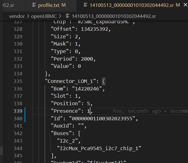

是的,我按上述操作还是没能加载成功,在14100513_00000001010302044492.sr EXU的Connector_LOM_1对象下添加“Id”: “00000001100302023955”, 重新出包后还是没能如愿加载网卡,麻烦继续指导一下

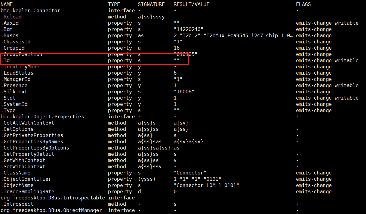

配置信息:
资源树信息:
属性查看没有获取到Id信息,在/opt/bmc/sr 目录下查看修改的sr文件是修改的结果。

刚刚确定了一下,qemu没有对nic卡的加载做预制,所以模拟加载除了固定在位的属性,还需要把uid的值在Connector_LOM_1的Id属性上固定配置一下
配置上和您说的一样的,
“Presence”: 1,
“Id”: “00000001100302023955”, 就是NICCARD的UID
您在帮忙看看哪里还需要设置
