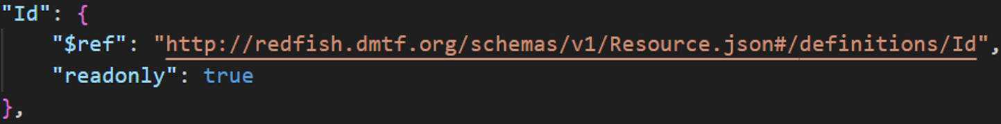

                "Id": {
                    "$ref": "http://redfish.dmtf.org/schemas/v1/Resource.json#/definitions/Id",
                    "readonly": true

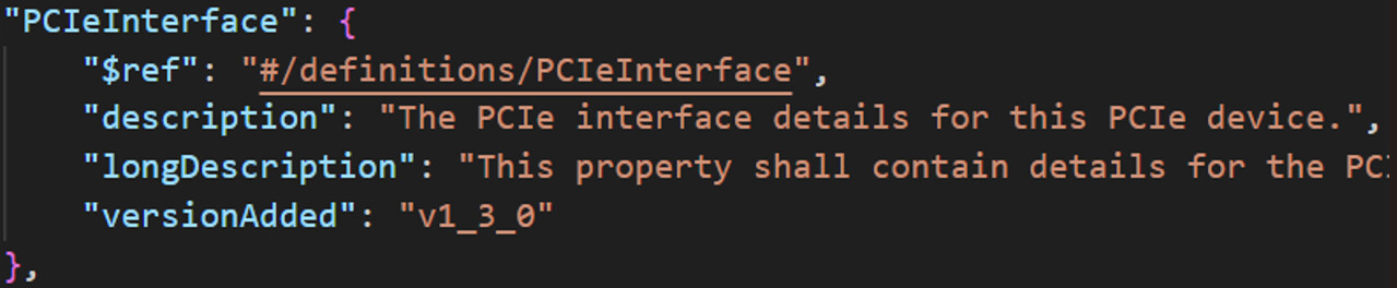

                "PCIeInterface": {
                    "$ref": "#/definitions/PCIeInterface",
                    "description": "The PCIe interface details for this PCIe device.",
                    "versionAdded": "v1_3_0"

放在最外层的 $ref 表示当前 Schema 应该指向哪个具体定义,这里是 #/definitions/PCIeDevice,属于内部引用。
内部引用
外部引用:可以是 URI/文件路径

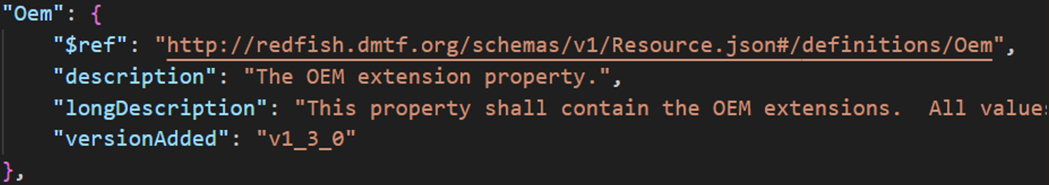

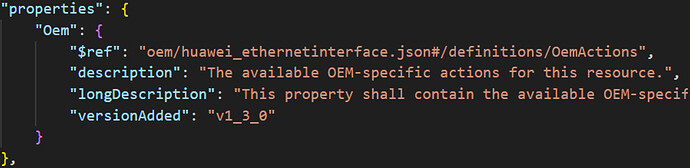

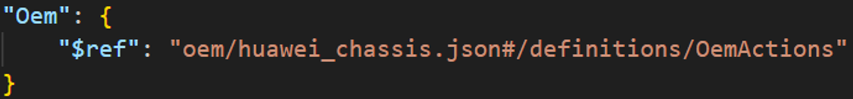

Oem 字段为自定义字段,不允许在非 ==hw/huawei== 开头的文件中展开。展开定义需要放在 ==huawei== 开头的文件中。因为 @odata.type 字段关联到的都是 JSON Schema 规范,所以需要使用引用语法引用到外部展开(URI 或者 huawei 开头的文件中)。
Oem 字段与层级无关。

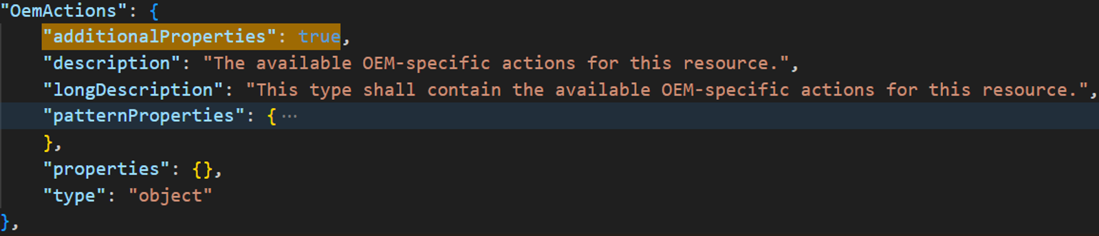

[Rule 1-2]: 自定义属性语法校验失败, 映射器错误值: #/definitions/OemActions, 错误位置: URI: None, Type: None, 位置: None
解决方法:
Oem 相关属性属于自定义属性,不允许在非 ==hw/huawei== 开头的文件中展开。将展开位置移动到 ==hw/huawei== 开头的文件中即可。

                    "$ref": "http://redfish.dmtf.org/schemas/v1/Resource.json#/definitions/Oem" // ok
            "type": "object"
        "Oem": {
            "oem/huawei_pciedevice.json#/definitions/Oem" // ok
