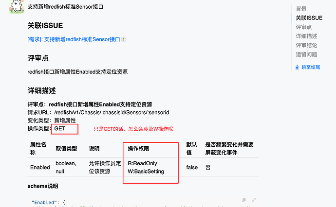

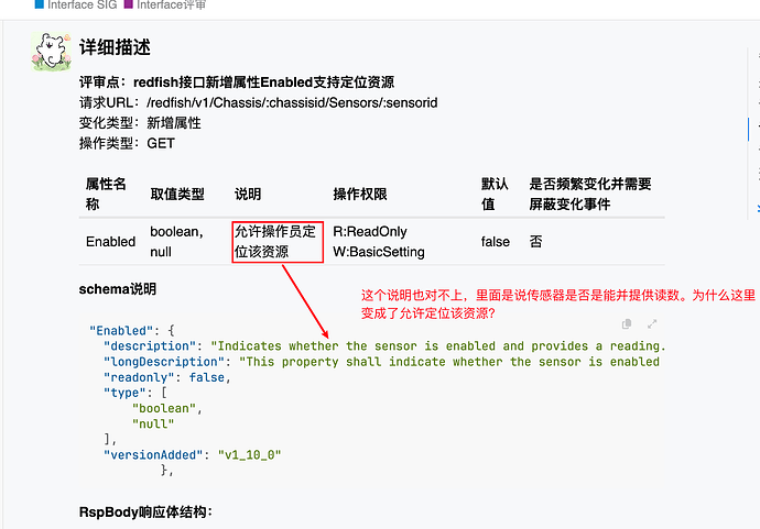

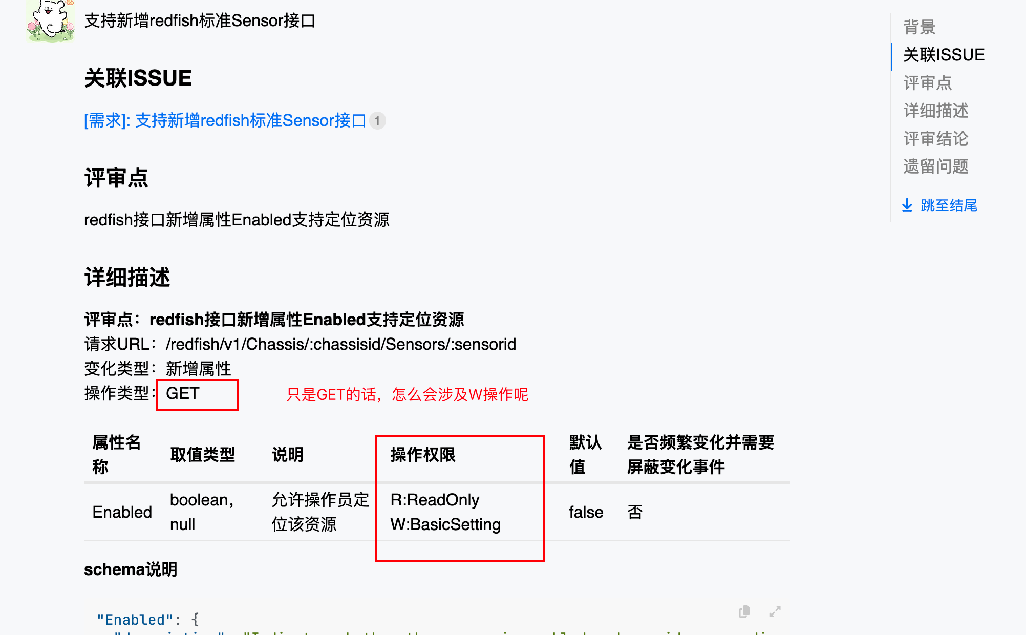

@byosoft_fanghanxia 属性的描述等详细信息需要罗列出来,可以参考一下其他的已经归档的评审帖。举例:【已评审】支持redfish标准接口PCIeDevices资源新增属性 - #2
+1
操作类型和实际描述的对不上
说明和 schema 对不上
改完了
