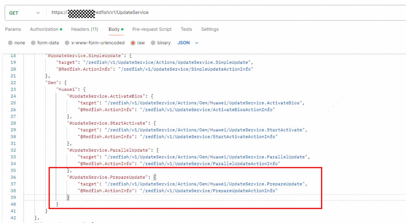

新增POST接口(/redfish/v1/UpdateService/Actions/Oem/Huawei/UpdateService.PrepareUpdate),用以触发升级前预检查(如通道检查、资源检查等)
评审点 新增升级前预检查Redfish接口
URI: /redfish/v1/UpdateService/Actions/Oem/{{OemIdentifier}}/UpdateService.PrepareUpdate
操作类型:POST
请求参数:{}
权限:BasicSetting
响应:任务通用响应

检查结果查询效果:
通过FirmwareInventory资源下的Serverity属性(历史已支持)标识检查的结果
通过,同意新增Redfish Action /redfish/v1/UpdateService/Actions/Oem/{{OemIdentifier}}/UpdateService.PrepareUpdate,用于升级前检测,主要是进行升级需要的资源以及使用的升级通道检查;Action 操作类型为 POST,权限为 BasicSetting,无请求参数,响应为 Redfish Task;当前 Action 的检测结果会在检测的对应固件的 FirmwareInventory资源下的Serverity属性进行承载,取值有:Informational(正常)、Critical(异常)
