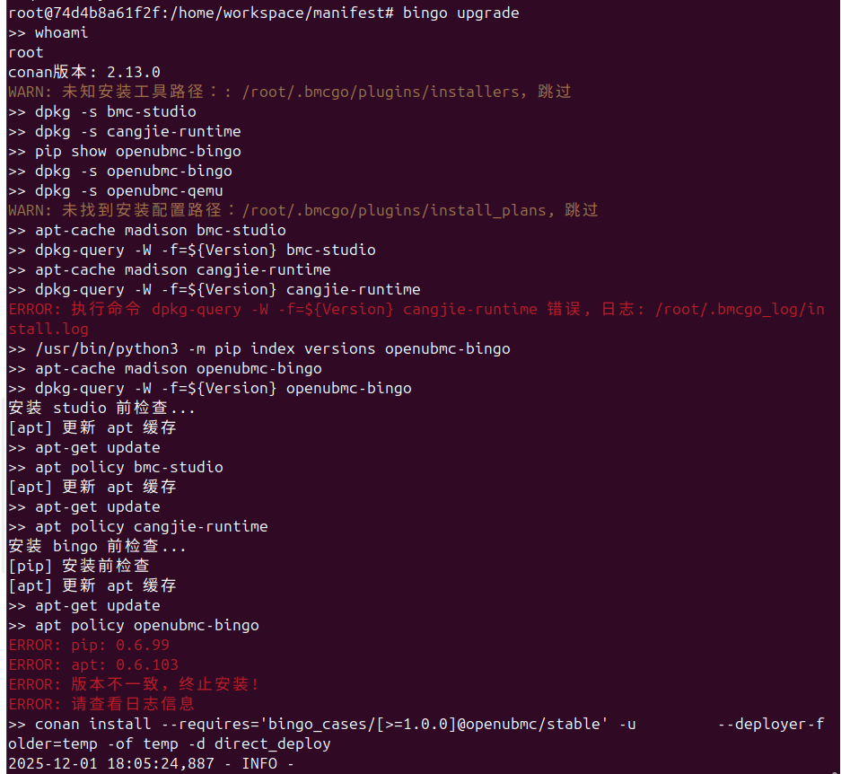

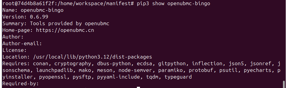

进行到bingo升级这一步

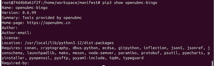

按照教程步骤,openubmc-bingo版本如下
报错如下

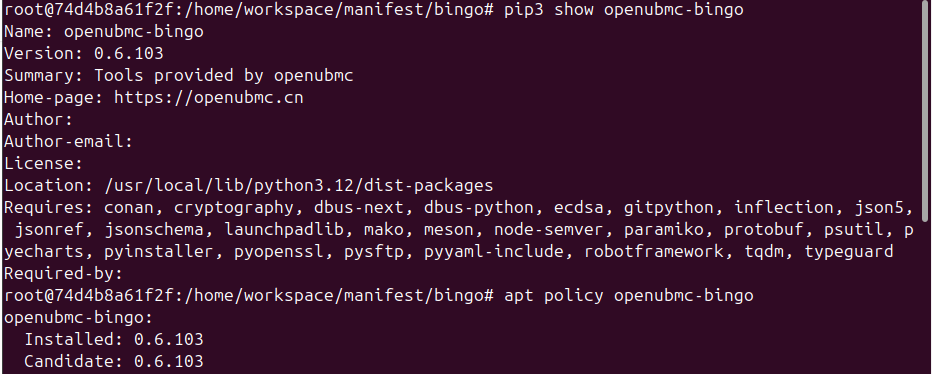

使用源码编译bingo
git clone AtomGit | GitCode - 全球开发者的开源社区,开源代码托管平台
sh install_local.sh
bingo版本如下:

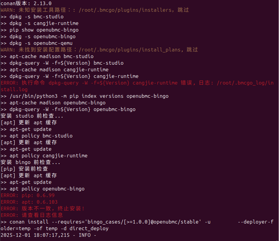

报错如下
Q:为什么openubmc-bingo都升级到0.6.103了怎么还是报错

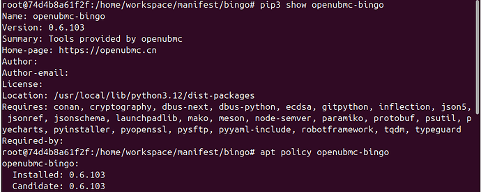

使用源码编译bingo
sh install_local.sh
bingo版本如下:

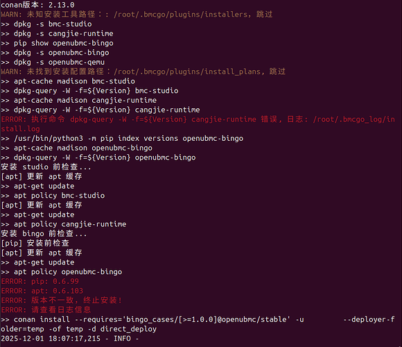

报错如下
请您执行一下apt update再bingo upgrade试试?如果还是不行的话可能需要您配置apt源,可以根据这个文档配置apt源
或者直接拉取最新manifest执行init.py也可。
第一步:
卸载bingo: pip3 uninstall openubmc-bingo -y && apt remove openubmc-bingo -y && rm -rf /usr/local/lib/python3.12/dist-packages/openubmc_bingo* && rm -rf /usr/local/lib/python3.12/dist-packages/openubmc_bingo-*.egg-info
第二步:
拉取bingo代码进行源码安装
看下日志/root/.bmcgo_log/install.log
确认下pip和apt对应的版本都是多少,升级成对应版本,或者把两者版本升级成一样的在编译试下
