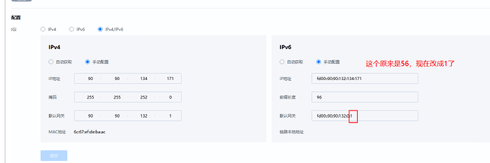

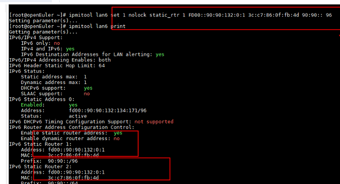

调用标准命令ipmitool lan6 set 1 nolock static_rtc 1 FD00::90:90:132:0:1 3c:c7:86:0f:fb:4d 90:90:: 96
用IPMI标准命令设置静态路由1,发现BMC Web上的网关也会被覆盖,而网关对应的应该是默认路由吧?
手动在BMC Web上设置网关,查询静态路由1,不会跟着变,这两个应该是不同的东西,设置静态路由1,也不应该影响到网关。
设置静态路由2就跟网关没有任何互动,这是符合预期的。

你好,在当前bmc_network的代码实现中,下发设置静态路由1的命令后,会同时设置静态路由1和默认路由为设置值,该现象是符合预期的。
符合预期,不符合逻辑。静态路由1的命令不应该去设置默认路由,这是两码事,分开的
设置静态路由1的ip同步设置默认网关是沿用了历史实现逻辑,目前实现为保持历史功能不受影响,如有解耦诉求可以收集相关背景,后续进行评审。
