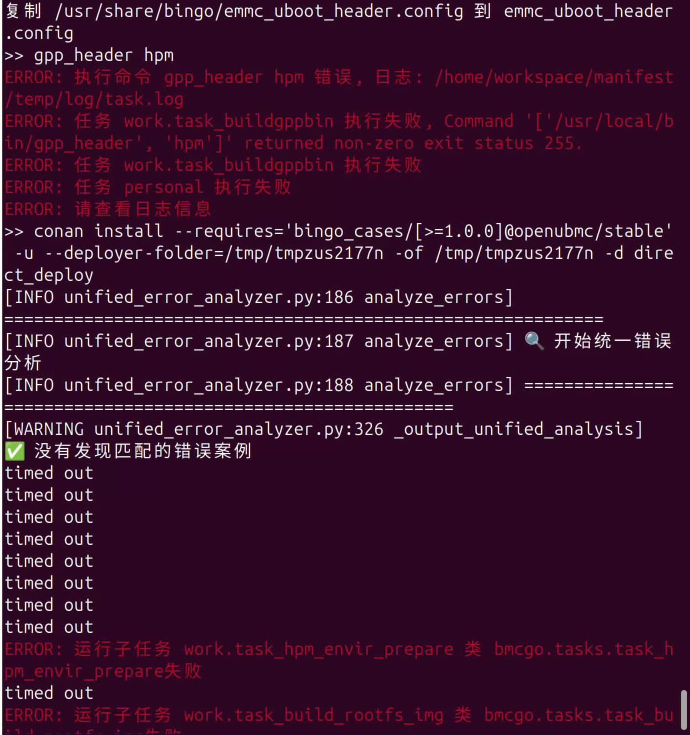

进行高可用自签名出包,使用bmcgo build -b openUBMC -r openubmc_dev是可以正常出包的
但是使用bingo build -b openUBMC -r openubmc_dev出包,报错如下:
提问:使用bingo无法出带有自签名的包吗

  • 使用 bingo build -b openUBMC -r openubmc_dev 报错,错误集中在:
    ERROR: 任务 work.task_buildgppbin 执行失败,Command '['/usr/local/bin/gpp_header', 'hpm']' returned non-zero exit status 255.
这表明:
:white_check_mark: bmcgo build 支持自签名流程并能成功执行,说明后端签名机制是可用的。
:cross_mark: bingo build 调用链在生成 GPP(Generic Package Packager)头部时失败,提示 gpp_header hpm 命令执行出错(退出码 255),通常代表工具调用异常或输入参数/文件缺失。

是那个文件吧,/usr/local/bin/ 有几个config文件,里面和manifest的yml文件里面配置没有归一化。hpm_header.config,emmc_header.config,,等等要把里面rootfs_iBMC.img,rootfs_iBMC.img.cms,rootfs_iBMC.tar.gz,改一下,变成rootfs_BMC,以及yml文件里面gpp:
files:下面都改成BMC
非常感谢,编译成功了!
你好,请问下 有没有待签名的uboot版本呀,我这边也是想使用自签名,但是编译的时候提示没有 待签名的uboot,导致编译失败!请问下你这个文件是从哪里获取的呀
我这边没有获取uboot包,直接按照上面把ibmc改为bmc,bingo就出包啦
嗯嗯,看错了,你这个编译的现象和我本地还不太一样,我这边是自签名 编译后 出现的问题,提示得要有一个未签名的uboot二进制文件
