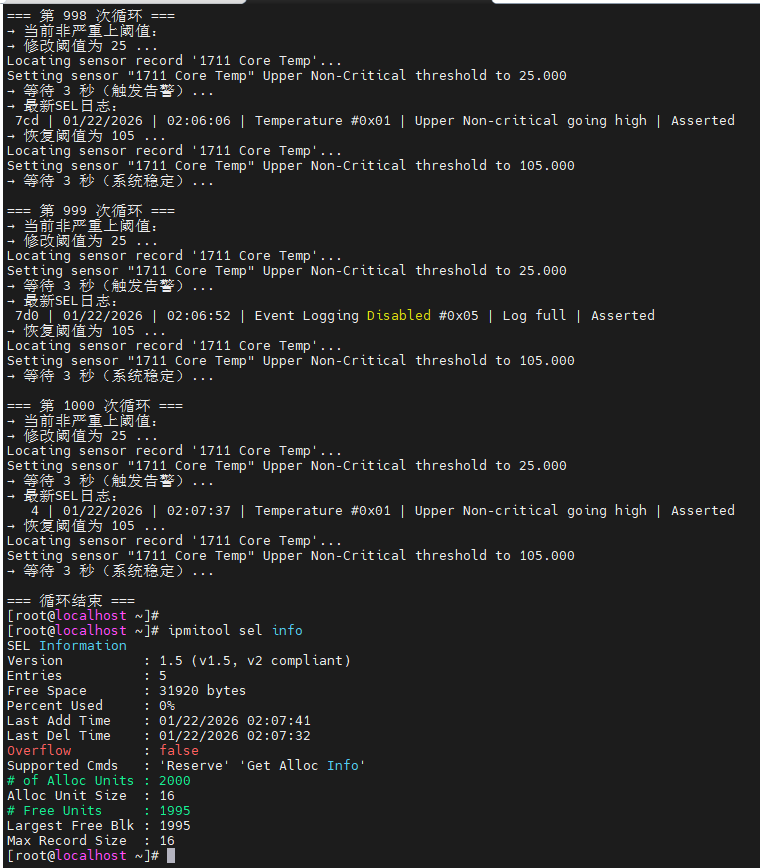

BMC传感器日志自动覆盖功能 sel容量满后没有覆盖 (满了之后不再记录除非先clear log)
使用 长稳脚本持续构造sensor告警产生与消除 sel容量满后没有覆盖 自动清空sel容量了

根据提供的执行日志和界面截图,关键现象如下:
1. SEL 日志容量满的事件被记录
在第999次循环中出现了以下关键事件:
7d0 | 01/22/2026 | 02:06:52 | Event Logging Disabled #0x05 | Log full | Asserted
该事件表示 SEL日志已满,触发了日志记录功能的禁用状态。

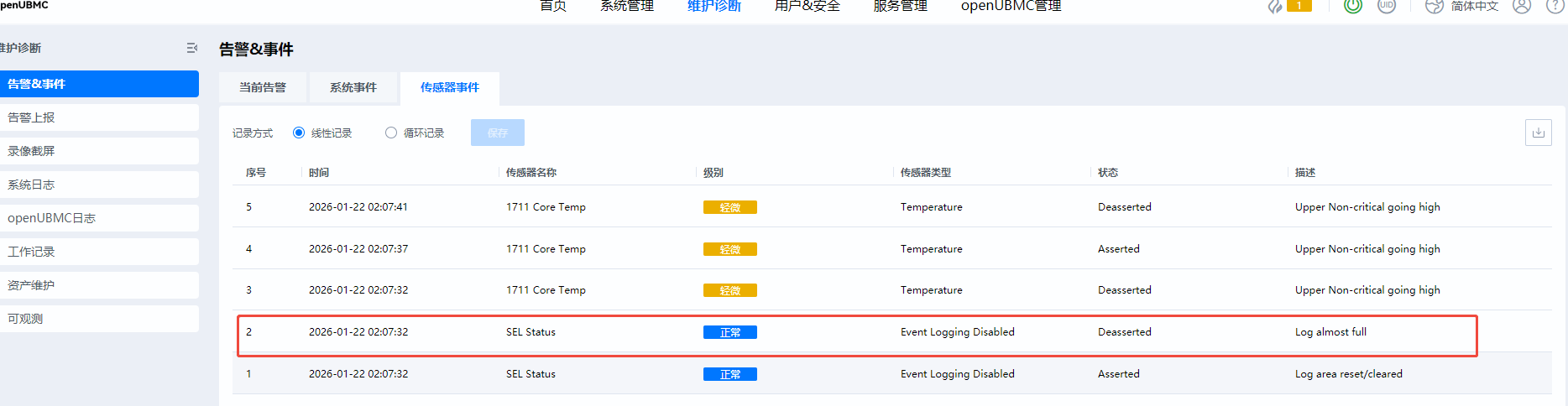

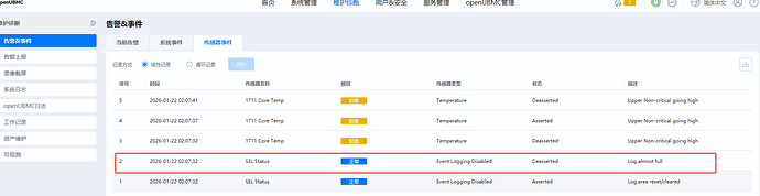

2. 后续日志显示SEL区域被重置
在Web界面查看系统事件时,出现:
  • SEL Status - Asserted - Log area reset/cleared(SEL区域被重置/清除)
  • SEL Status - Deasserted - Log almost full
这表明:当SEL写满后,并没有启用循环覆盖,而是清空了整个日志区域并重新开始记录。
3. ipmitool sel info 输出佐证
Entries        : 5
Percent Used   : 0%
Overflow       : false
Last Del Time  : 01/22/2026 02:07:32
  • Entries: 5:当前仅有5条记录。
  • Percent Used: 0%:使用率为0%,说明日志区域刚被清空。
  • Overflow: false:系统认为没有发生溢出,说明是主动清空而非持续写入导致溢出。
  • Last Del Time 存在:表明有删除操作发生。
这些数据证明:SEL 日志在满后被清空重置,而非启用循环覆盖模式。

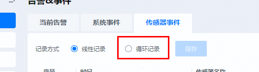

同时,在Web界面中虽提供了“●线性记录 ○循环记录”选项,但实际底层配置未生效或未正确映射到 BMCSet_SEL_Mode

你得开启 循环记录模式
