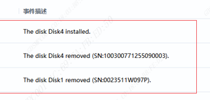

  1. 拔出Disk1位置的SATA SSD和Disk4位置的NVME;
  2. 将SATA SSD插到Disk4位置;

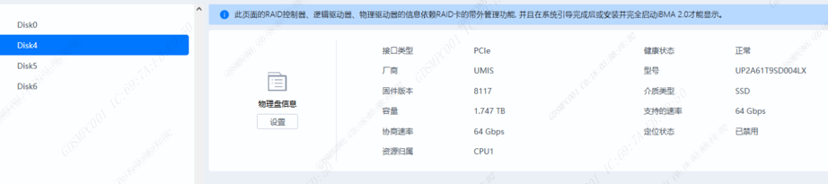

  3. 检查Web存储管理中,Disk4的信息是否更新为SATA SSD的信息;
Web存储管理中,Disk4的信息更新为SATA SSD的信息;
Web存储管理中,Disk4的信息不会更新,依然是NVME盘
NVMe盘拔出后插入SATA SSD,硬盘信息未更新问题分析与解答
在同一物理槽位上,当将一个NVMe盘拔出并插入一个SATA SSD后,OpenUBMC系统的Web存储管理界面未能正确更新该槽位的硬盘信息,仍然显示原NVMe盘的信息,而非新插入的SATA SSD信息。

  • 预期结果:Disk4显示为SATA SSD的新信息。
  • 实际结果:Disk4仍显示为旧NVMe盘的信息,未发生变更。

当NVMe盘被拔出时,系统虽然会收到“Disk removed”事件(如日志中记录:“The disk Disk4 removed (SN:100300771255090003)”),但对应的NVMe对象并未从系统中完全清除,导致:

1.判断这个槽位能否插SATA盘
2.直通SATA盘依赖BMA更新信息,是否正确从IBMA获取信息
3.现在的代码在拔盘时没有清除这些静态信息
1、该槽位支持SATA、NVMe
2、当前直通盘信息依赖Bios上报
3、是看到拔出盘时静态信息未清除,这个设计是否合理,是否会优化呢
提issue优化吧 这个Q解决
好的,issue:AtomGit | GitCode - 全球开发者的开源社区,开源代码托管平台
