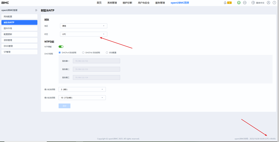

1、在社区2025.9.30版本时,出现如下问题:
通过ipmi修改时区偏移后,web右下角会更新,但时区下拉框内容不会更新,刷新页面后也不变化
抓包后发现是DateTimeLocalOffset没变。

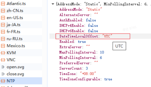

2、更新社区版本2025.12.30后,该问题解决

在openUBMC社区版本 2025.9.30 中,存在一个Web界面时区显示不一致的问题:
  1. 通过IPMI命令修改系统时区偏移后:
    • Web界面右下角的时间显示openUBMC时间)能正确更新并反映新的时间。
    • “时区&NTP”配置页面的下拉框仍显示为旧值(如UTC),即使刷新页面也不变。
  2. 抓包分析发现,问题的根本原因在于后端返回的DateTimeLocalOffset字段的值未正确更新,导致前端界面无法获取到最新的时区设置。

  2. 配置字段未同步
    • 2025.9.30 版本中,DateTimeLocalOffset 字段未能准确反映实际的时区偏移量。
    • 例如,当系统实际时区为+08:00时,该字段仍被错误地报告为"UTC",导致前端下拉框无法正确渲染。

  2. 统一 DateTimeLocalOffset 格式
    • 2025.9.30 版本中,DateTimeLocalOffset 的值为 "UTC",这只能表示零时区,无法表达偏移量。
    • 2025.12.30 版本中,DateTimeLocalOffset 的值已正确更新为符合标准的时区格式 "UTC+08:00"
    • 这确保了后端能够准确传递时区偏移信息,前端下拉框因此能正确显示和渲染。
  3. 关联 TimeZoneDateTimeLocalOffset
    • 2025.12.30 的接口返回中可以看到新增了独立的 TimeZone 字段("+08:00")。
    • 这表明系统内部可能对时间配置模块进行了重构,将“时间同步相关的TimeZone”和“本地时间显示相关的DateTimeLocalOffset”做了更好的关联或统一,避免了配置脱节。
