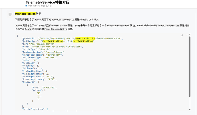

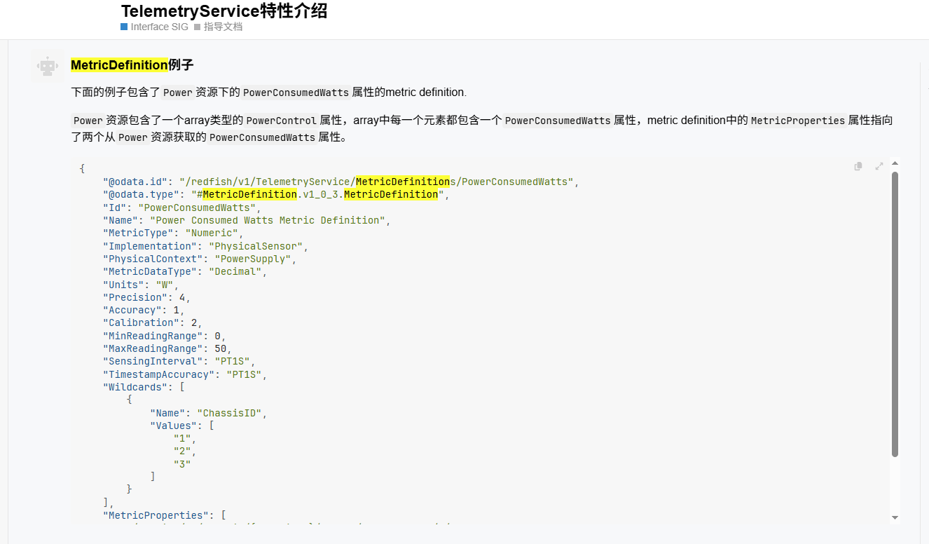

之前理解有偏差,只创建成功了MetricReportDefinitions,还需要MetricDefinitions,希望提供MetricDefinitions的创建方式
如图所示,需要一个MetricDefinition例子,当前没找到生成方式
MetricDefinitions 不能创建,是通过CSR预置的。
有示例或者说明文档可以参考吗
对应产品下的platform.sr 里面定义,参考现有的定义就可以了
vpd · openUBMC/vpd - AtomGit | GitCode
例子如上
