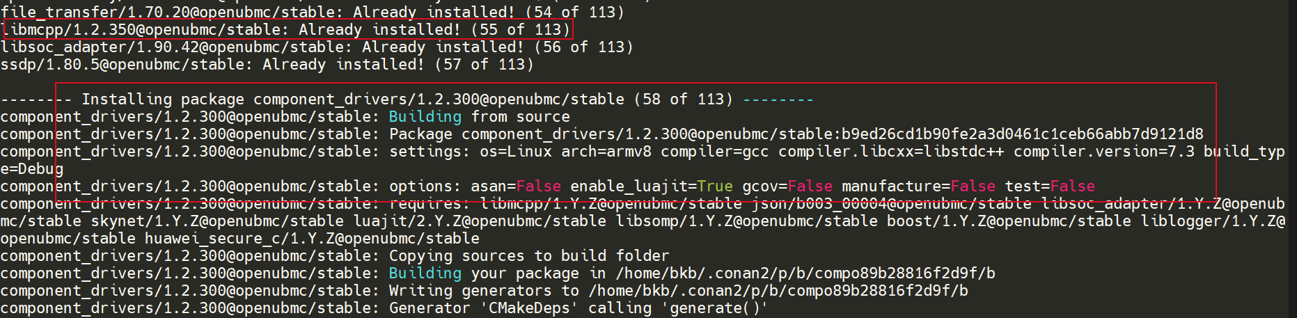

添加component_drivers组件后由于触发该组件的源码编译,导致bingo build超时退出(在此之前该组件我已经单独使用bingo build构建出包)
  • 操作系统:[Ubuntu 24.04]
  • 软件版本:[OpenUBMC2509]
正常构建,和其它组件一样,显示早已安装
该组件依旧会从源码进行编译,导致整个固件包构建超时

即使 component_drivers 已成功构建并上传至远程仓库(您已独立出包),在执行 bingo build 构建完整固件时,Conan 仍判定该包“不可用”,触发从源码构建(Building from source),引发编译耗时过长乃至超时。
从您提供的日志片段可明确看到:
component_drivers/1.2.300@openumbc/stable: Building from source
表明 Conan 认为没有满足当前配置的预编译二进制包可用,必须重新构建。

缺少二进制就会从源码构建,你可以将二进制上传到conan仓中,但考虑到构建参数变更、工具链变更、组件option变更等各种因素,缺少二进制几乎是必然的现象,如果缺少,从源码构建即可。
可参考conan的官方文档了解conan如何判断缓存的命中逻辑。
好的,感谢,我看看分享的文档
