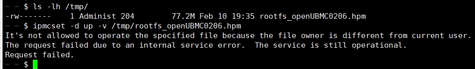

重启起来后可以连接BMC的ssh,可以修改系统时间到正常时间,修改后BMC仍无法正常工作,会反复重启,且很多功能都无法使用,无法恢复环境,无法升级,无法导入新的证书…

  • 无法升级固件、无法重新导入证书,系统陷入不可用状态。

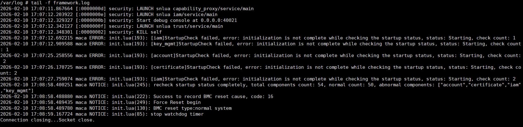

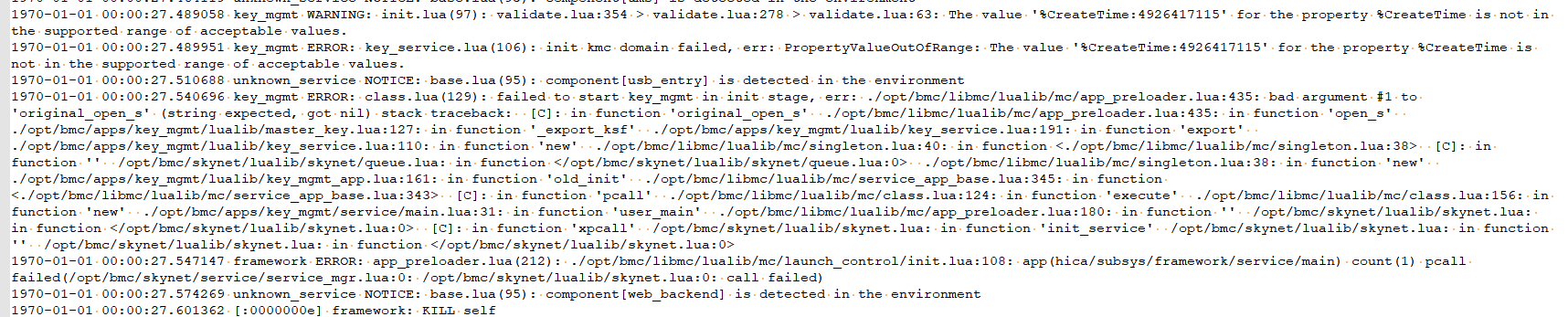

从提供的日志信息可以看出,BMC重启后进入了一种“初始化失败 → 强制重启”的循环,关键线索如下:
[certificate]StartupCheck failed, error: intialization is not complete while checking the startup status, status: Starting...
[iam]StartupCheck failed...
[key_mgmt]StartupCheck failed...
["account","certificate","iam","key_mgmt"] —— 异常组件列表
这表明多个核心服务(包括证书、账户管理、密钥管理、身份认证)未能完成初始化。
最终,系统输出:
Force Reset begin
BMC reset type: normal system
说明系统因健康检查失败,触发了强制重启。
同时,用户尝试操作时收到权限错误:
"It's not allowed to operate the specified file because the file owner is different from current user."
这暗示了文件系统权限或用户身份环境异常,可能与证书或系统状态损坏有关。

  2. 证书服务未正常初始化,触发系统健康检查失败
    BMC系统中的 maca(Management Component Assurance Agent)会监控各核心服务的启动状态。certificate 服务未就绪会导致整个系统判定为“未完成初始化”,从而触发自动强制重启。

    即使时间改回正常,BMC可能仍从持久化数据库(如 /data/trust/persistence/per_poweroff.db)中读取到“证书无效”或“系统异常”的状态标记,导致恢复失败。

无法升级的问题,提示说了 文件属主不对, 执行下ls /tmp -lh 看下hpm包的属主 和权限。
看着是密钥相关的功能出错 了。
