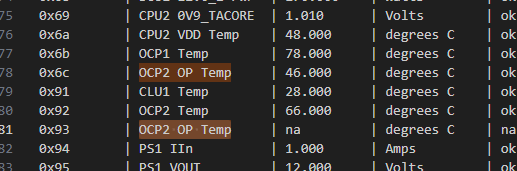

搭载双 OCP,跑长时间 BMC 重启,7% 概率出现 OCP 传感器名称重复的现象

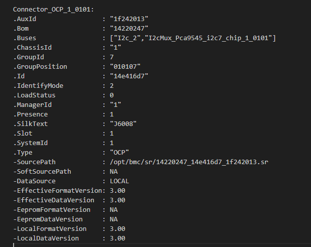

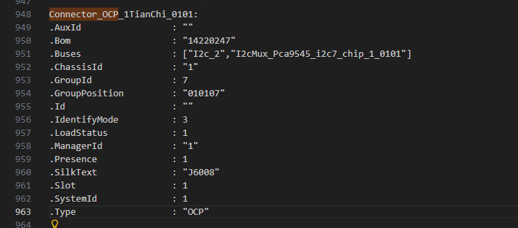

发现问题现象发生时,OCP 连接器变成了奇怪的样子:
正常情况下,OCP 连接器是长这样的:

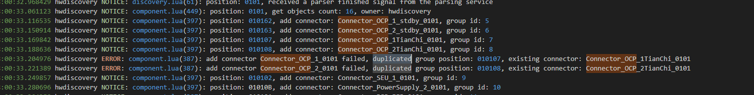

观察日志,伴有 position 冲突打印:

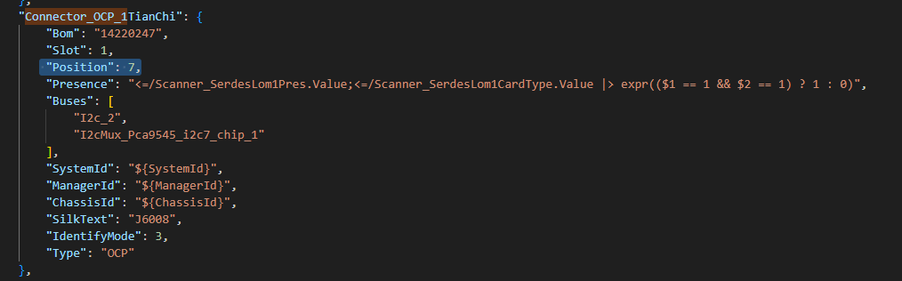

硬件 CSR 中,存在两个 Position 完全相同的连接器:
想确认:
1、硬件 CSR 里这里的 Position 冲突,是刻意设计的,还是就是有问题;
2、传感器名称重复的现象,能否确认就是该连接器 Position 冲突导致的问题?

    • 日志中清晰记录了如下错误:
      add connector Connector_OCP_1_0101 failed, duplicated group position: 010107, existing connector: Connector_OCP_1TianChi_0101
      此表明系统检测到 GroupPosition = 010107 已被占用,新连接器加载失败,直接触发异常。

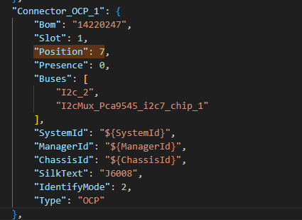

  3. 实际配置问题:
    您的 CSR 配置中存在两个 Position: 7 的连接器:
    "Connector_OCP_TianChi": { "Position": 7, ... }
    "Connector_OCP_1":       { "Position": 7, ... }
    • 虽然两者的识别模式不同(IdentifyMode=3 vs IdentifyMode=2),但 Position 值重复仍然违反了系统唯一性要求
    • 尤其关键的是,这两个连接器共享相同的 BomSlot,极易造成加载冲突。

  1. 日志中出现非法连接器名:
    Connector_OCP_dTianChi_0101
    表明字符串拼接逻辑出错,极可能是 ObjectGroup 重命名机制因 GroupPosition 冲突而生成了异常名称。
