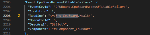

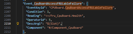

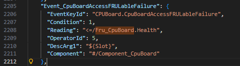

产生精细化告警的时候
会更新fru健康状态
参考春阳的帖子意思是你们是同一个问题
不是啊,精细化告警的Reading关联的是FRU的Health,怎么会是产生精细化告警后,再反过来更新Health状态呢,这不可能啊.
是先有FRU属性发生变更,产生精细化告警的.

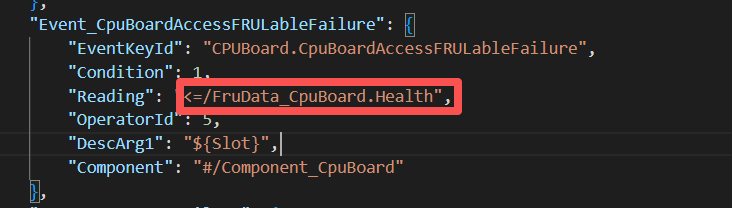

所以这里配置错了呀,要改成frudata的health

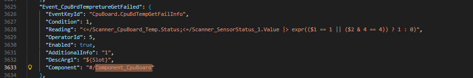

大概流程是, Scanner状态异常,触发CpuBrd过温告警, Component_CpuBoard状态变为异常,然后Event(闭源)组件修改关联的FRU的状态为异常,从而触发Fru_CpuBoard.Health异常,最终导致产生电子标签告警.
但是关联Fru_CpuBoard.Health,同时又关联Component_CpuBoard,会导致异常状态无法消除.
所以根因在于过温告警的产生,而不是Elabel的状态异常.
