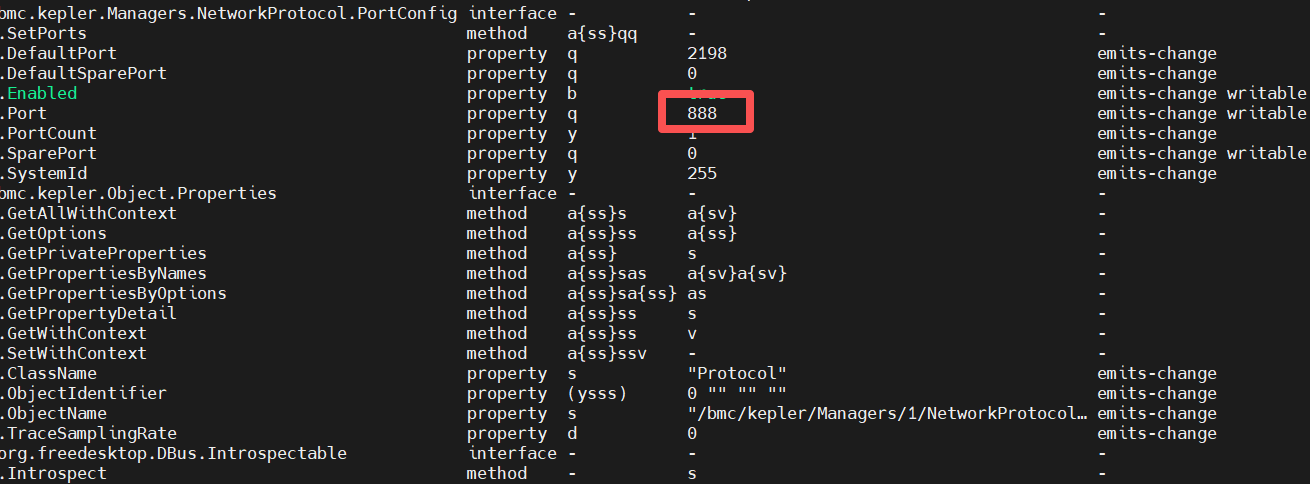

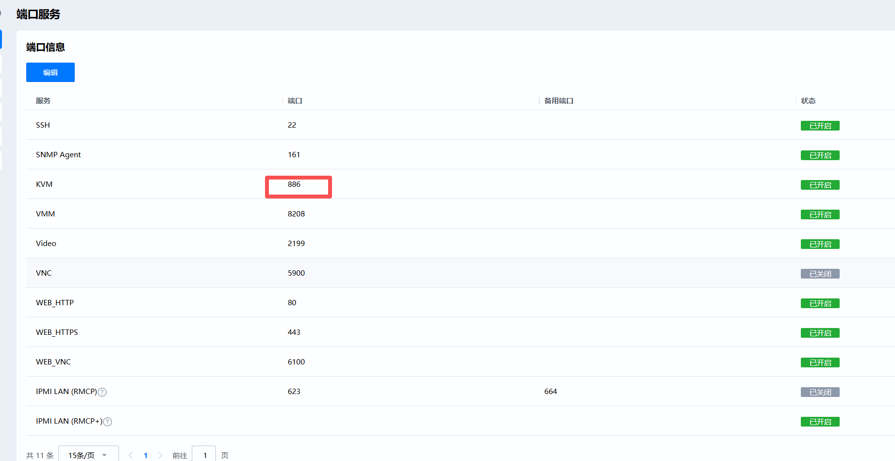

在web上修改KVM端口号,busctl命令查到的是未修改前的

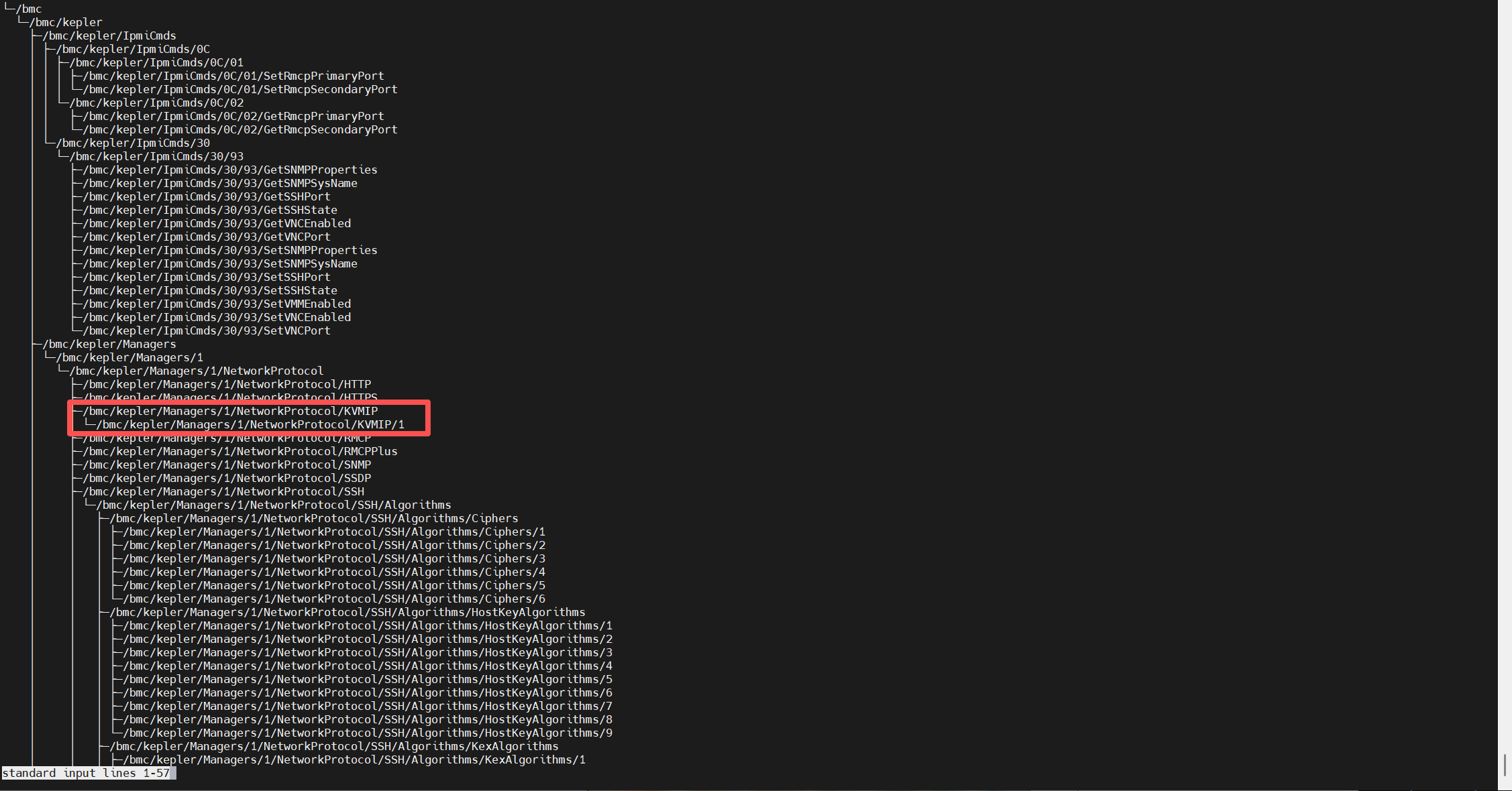

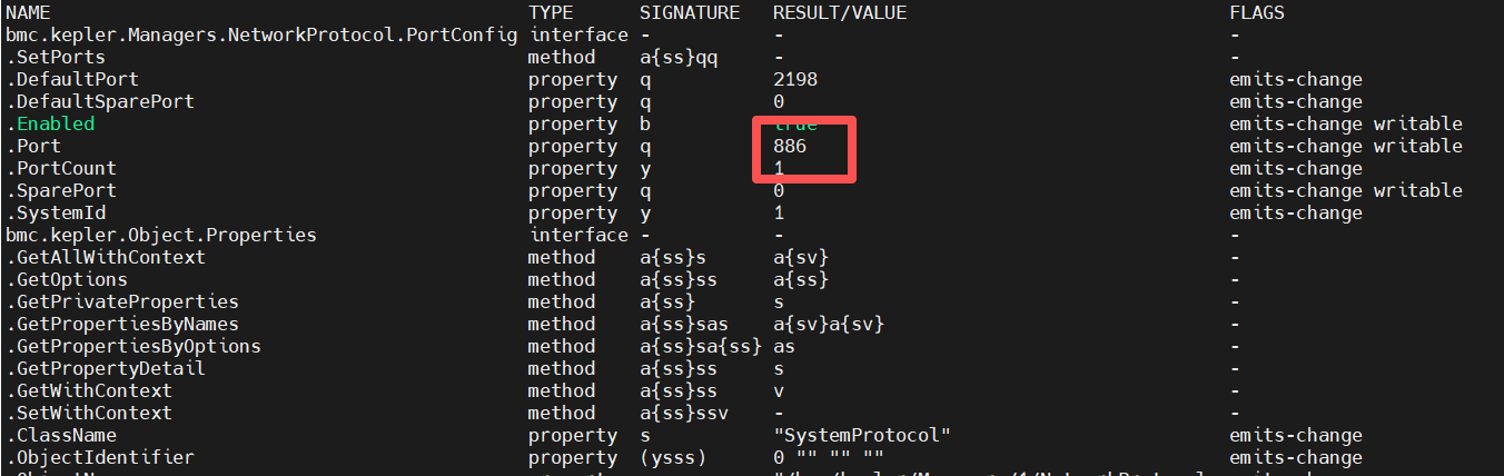

在web上将kvm的端口号改为886,在busctl命令下去查,发现有两个path,上层的path端口号为未修改前的,下层path为修改后的,这两个path有啥区别,这样的结果符合预期吗

1. Web界面配置
在Web的"端口服务"页面中:
  • KVM服务的端口已成功设置为 886
  • 状态为"已开启"
  • 这表明用户配置已保存并生效
2. D-Bus接口查询结果
通过 busctl 查询到的D-Bus接口包括:
/bmc/kepler/Managers/1/NetworkProtocol/KVMIP
其 PortConfig 接口包含以下属性:
  • DefaultPort: 2198 (默认端口)
  • Port: 886 (当前配置端口)
  • Enabled: true (已启用)
此外还发现一个路径显示 Port 为888,这可能是截图中的笔误或不同实例。

3. D-Bus对象结构解释
这个路径表示:
  • bmc.kepler.Managers.NetworkProtocol.PortConfig 是一个D-Bus接口

1. 检查当前有效端口
busctl get-property bmc.kepler.Managers.NetworkProtocol.PortConfig /bmc/kepler/Managers/1/NetworkProtocol/KVMIP bmc.kepler.Managers.NetworkProtocol.PortConfig Port
2. 查看默认端口(不变)
busctl get-property bmc.kepler.Managers.NetworkProtocol.PortConfig /bmc/kepler/Managers/1/NetworkProtocol/KVMIP bmc.kepler.Managers.NetworkProtocol.PortConfig DefaultPort
3. 检查实际监听状态
netstat -tuln | grep 886
应能看到KVM服务正在监听886端口。

新修改的886端口是否生效?
下层的是适配双主机新增的资源树,上层的是兼容旧版本保留下来了。新的版本都是用下面那个资源树了。
下层的已经生效了,谢谢解答
