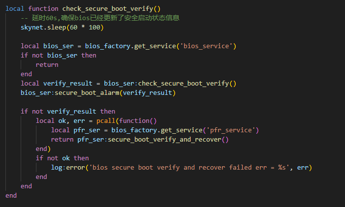

上电后BIOS也会做安全自检,损坏的 BIOS 固件也会触发pfr的自愈功能以及上报安全启动失败。
意思是,BIOS 本身也会做安全启动校验,不经过 bios app 里的 pfr 流程?
损坏的 BIOS 固件触发自愈与上报告警 —— BMC 是怎么检测到 BIOS 损坏的?是 BIOS 自我检测到损坏了,然后通过 ipmi 上报给 BMC,从而触发自愈吗?
我们这里模拟的场景是,故意在 BMC 中打包一个无效的 der 证书,发现 AC 场景概率性拦不住上电,也没有告警
BMC是通过bios flash的cms签名在bios启动前校验bios固件,bios启动后自己也有一个安全启动校验,校验失败会触发pfr。
PFR是个加固性功能,针对Bios进行可靠性校验,如果PFR跳过的场景下,Bios也会进行安全校验,保证Flash完整性。
