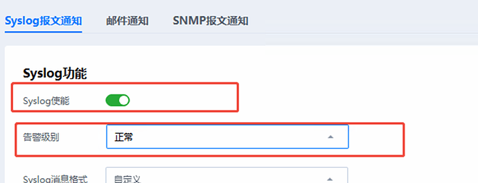

关于syslog相关装备定制接口的问题求助
装备测试部门希望我们说明一下部分装备定制接口的含义、及验证方法。但其中有两个syslog接口实现在闭源组件我们难以确认,能否帮忙确认下,或者有没有装备定制接口的说明文档?
  • BMCSet_CustomSyslog_Host_Flag:是否为Syslog功能的使能开关?
  • BMCSet_CustomSyslog_Alarm_Level:是否为Syslog功能的告警级别?设置的参数值是什么含义
通过装备定制设置BMCSet_CustomSyslog_Host_Flag=1,BMCSet_CustomSyslog_Alarm_Level=1,设置完成后BMC web Syslog功能如下:

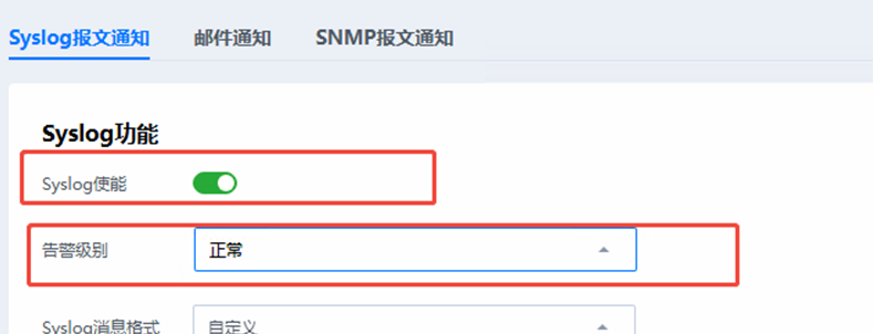

您提供的截图显示 Web 页面上的“Syslog使能”是开启状态,“告警级别”设置为“正常”,这与 BMCSet_CustomSyslog_Alarm_Level=1 完全对应。
