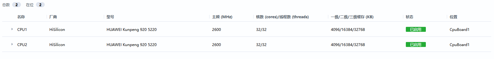

双路920X08在UBMC下无法开机
从iBMC更新到openUBMC后,双路920开不了机
单颗920是可以正常开机的
配置信息
BCU用的社区的sr文件/BCU/14100513_00000001020302024339.sr
网页上UBMC是可以识别到2颗920的信息的,可以获取温度

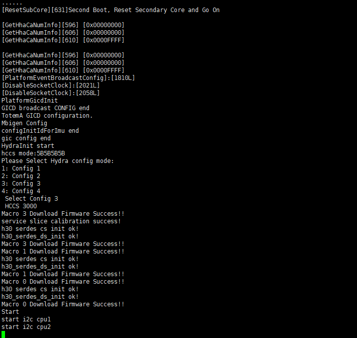

现在是可以上电的,问题是上电后从BIOS端看是CPU卡建链,原因出在哪
这个原因大概率是相关丝印文件不对,不满足OS/BIOS要求导致的启动失败,要咨询下对应的BIOS同学,到底缺了什么。
另外,附一下BMC环境中的silkconfig.json文件,看看是怎么样的。
