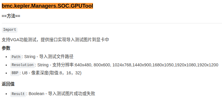

在进行VGA功能测试中,查看对应文档方法
bmc.kepler.Managers.SOC.GPUTool
执行后,返回true,但是实际VGA没有展示图片

从接口文档描述:
Import: 支持 VGA 功能测试,提供接口实现导入测试图片到显卡中
注意关键词是“功能测试”,说明此接口主要面向:
  • 工程师在开发/调试阶段验证 GPU 工具链;
  • 验证图片加载流程是否通路;
  • 不保证一定触发 UI 层显示
:green_circle: 返回 true 表示“调用流程走通”,不代表“最终画面呈现”。

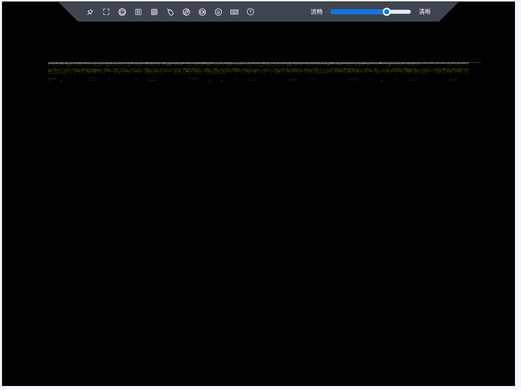

近端用vga接口,接入一个显示器,看下显示器是否图片显示。以此来排查是显卡的问题,还是kvm的问题
接入VGA显示内容与KVM上是一致的,BMC卡使用的是华为标品,KVM和VGA本身是能够正常使用的,没有问题,只是做这个测试的时候,导入图片显示异常
我记得以前看过导入的文件是.bin的,我帮忙问下是不是对文件有什么要求。
好的,谢谢,有问到吗?
文件后缀确实不太一样,我确定后再联调一下。

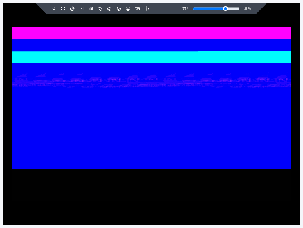

实际对应效果是这样吗?
使用的命令是下面这个
busctl --user call bmc.kepler.soctrl /bmc/kepler/Managers/1/SOC/BmcDfx bmc.kepler.Managers.SOC.GPUTool Import a{ss}ssy 0 /tmp/kvm.bin 1920x1200 32
是的
@huangzhiyu ,你好,我还想请教多一个问题,执行了下面的VGA测试命令之后,我应该怎么才能把显示切回原来的OS界面呢?目前只能重启BMC恢复,尝试了重启KVM等命令也无法进行恢复
