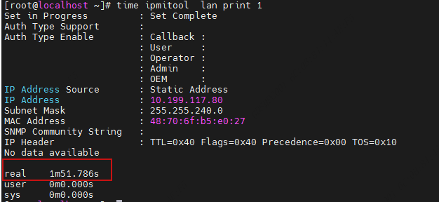

带内执行ipmitool lan print 1命令卡顿
带内执行ipmitool lan print 1命令卡顿,同时os内报IPMI BT:timeout in RD_WAIT
其它:
1、带内执行其它命令不会卡顿,如ipmitool fru等;
2、带外执行这个命令不会卡顿;
3、实际是ipmitool lan print 1中的(ipmitool raw 0xc 0x2 01 0 0 0等)卡顿;
  • 软件版本:OpenUBMC2512
  1. 执行DC cycle测试;
  2. DC测试完后,发现执行带内执行ipmitool lan print 1命令卡顿;
带内执行ipmitool lan print 1命令不卡顿,无bt相关的timeout

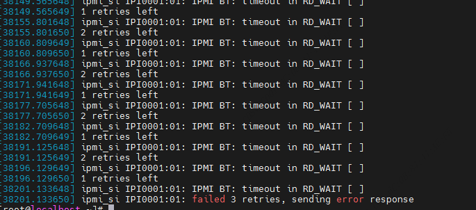

1、带内执行ipmitool lan print 1命令卡顿,同时os内报IPMI BT:timeout in RD_WAIT
2、BMC app.log日志中有相关unknown_service WARNING: btc.lua(118): btc[1] request process timeout
BMC重启后,现象消失

带内执行 ipmitool lan print 1 命令卡顿问题分析与解决方案
在带内执行 ipmitool lan print 1 命令时出现严重卡顿现象,命令耗时长达 1分51秒,系统内核日志中频繁输出以下超时错误:
[38149.585848] ipmi_si IP10001:01: IPMI BT: timeout in RD_WAIT
[38201.133650] failed 3 retries, sending error response
同时,BMC端的 app.log 中记录了超时警告:
该问题仅出现在带内通信场景下,而执行其他命令(如 ipmitool fru)正常,且带外执行相同命令无卡顿。重启 BMC 后问题暂时消失。
